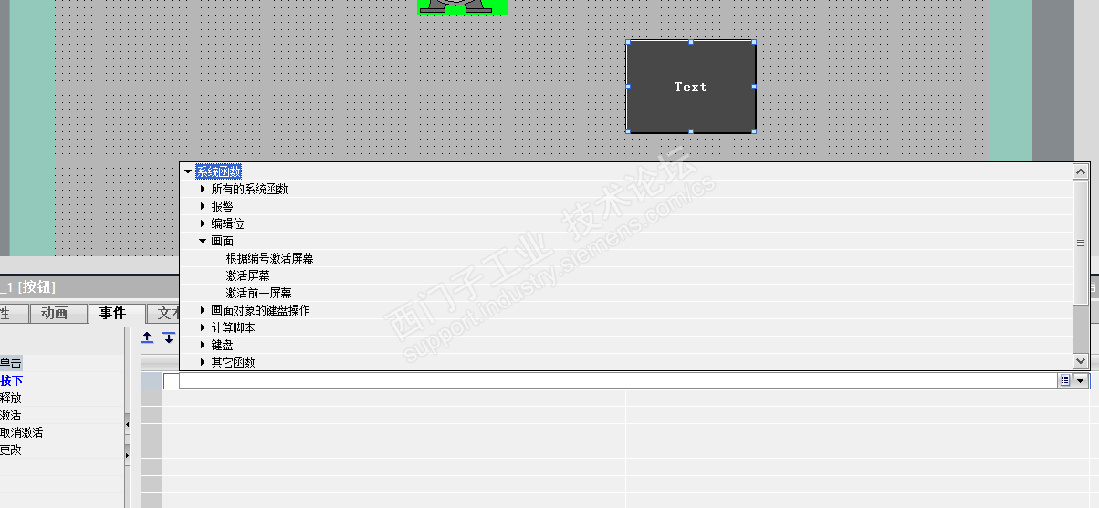

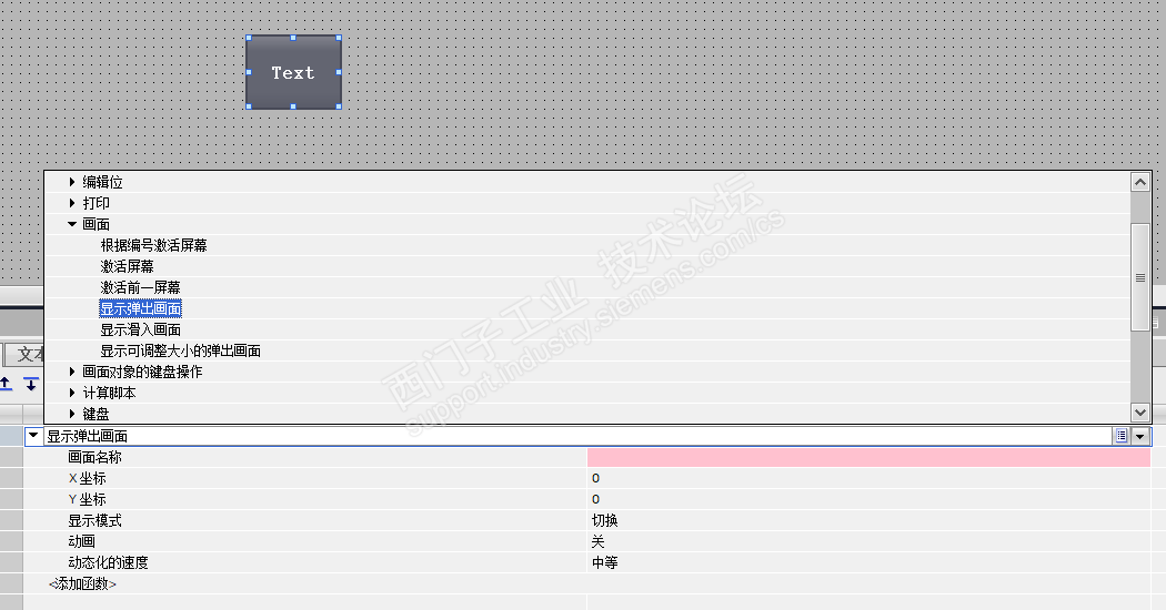

   1.精智屏的画面管理 里面 可以建立 弹出窗口  划入窗口 ,而精简屏画面管理只有模板,这就导致了 精简屏不好做弹出窗口,这就导致了按钮按下基本功能里面都没有弹出窗口这个功能

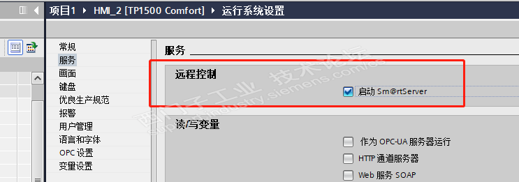

       4.精智屏 支持远程控制服务
有了这个功能 很多时候 调试在这个房间  而屏幕在另外一个房间 这时候用调试电脑 可以远程看到实时屏幕  且可以操作,  触摸屏中还可以组态监视其它的屏幕,挺神奇的功能

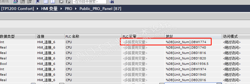

     5.精智屏中可以运用  多路复用变量, 这个也是精简屏所不具备的,精简屏变量只能符号或者地址,没办法引用多路复用变量,这个功能也是非常强的,面对大量重复的弹窗变量 配合脚本 让你的组态效率直线提升

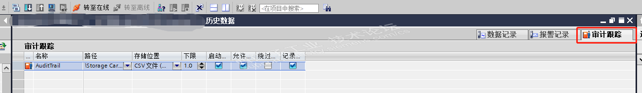

      6.审计跟踪  这个功能在食品行业或者医药行业会大量运用,使用西门子的这个功能,可以让客户的生产规范更快的符合食品FDA和药品GMP的规范,这个功能 也是精简屏不具备的。
