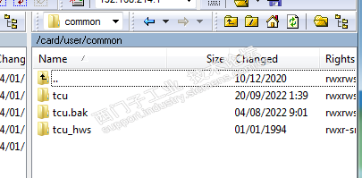

在调试加工中心的时候,我们往往要使用到HT8 ,但是当插入HT8后,有一次配置完成后左右的软键和倍率都不好用, 拔了插,插了拔,甚至系统断电都不好用,后来换了新的HT8也不好用,就知道不是HT8本身的问题,突然灵机一动,想起来从系统中把配置文件删了试试,于是打开winscp ,
  1. 打开文件夹“card/user/common/tcu“
  2. 删除这个文件下除了“$tcu_ver“这个文件的所有文件。
  3. 打开这个文件夹 “card/system/etc“
  4. 删除“udhcpd-eth0.leases“
然后将设备重启一下,将HT8重新插上,再配置一遍就好了了
