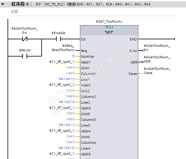

在使用FB2 FB3 读写NC变量的时候
我看到手册里面写着 line 这个引脚的作用是对地址进行偏移
假设 ADDR1 我输入一个R20
那我再 line1 输入一个 w#16#1
我会得到一个R20 偏移1个的数据 也就是R21
但是 实际情况是 无论我 Line1 输入什么参数,这个偏移一直没有执行,请教各位大侠,这是怎么回事
