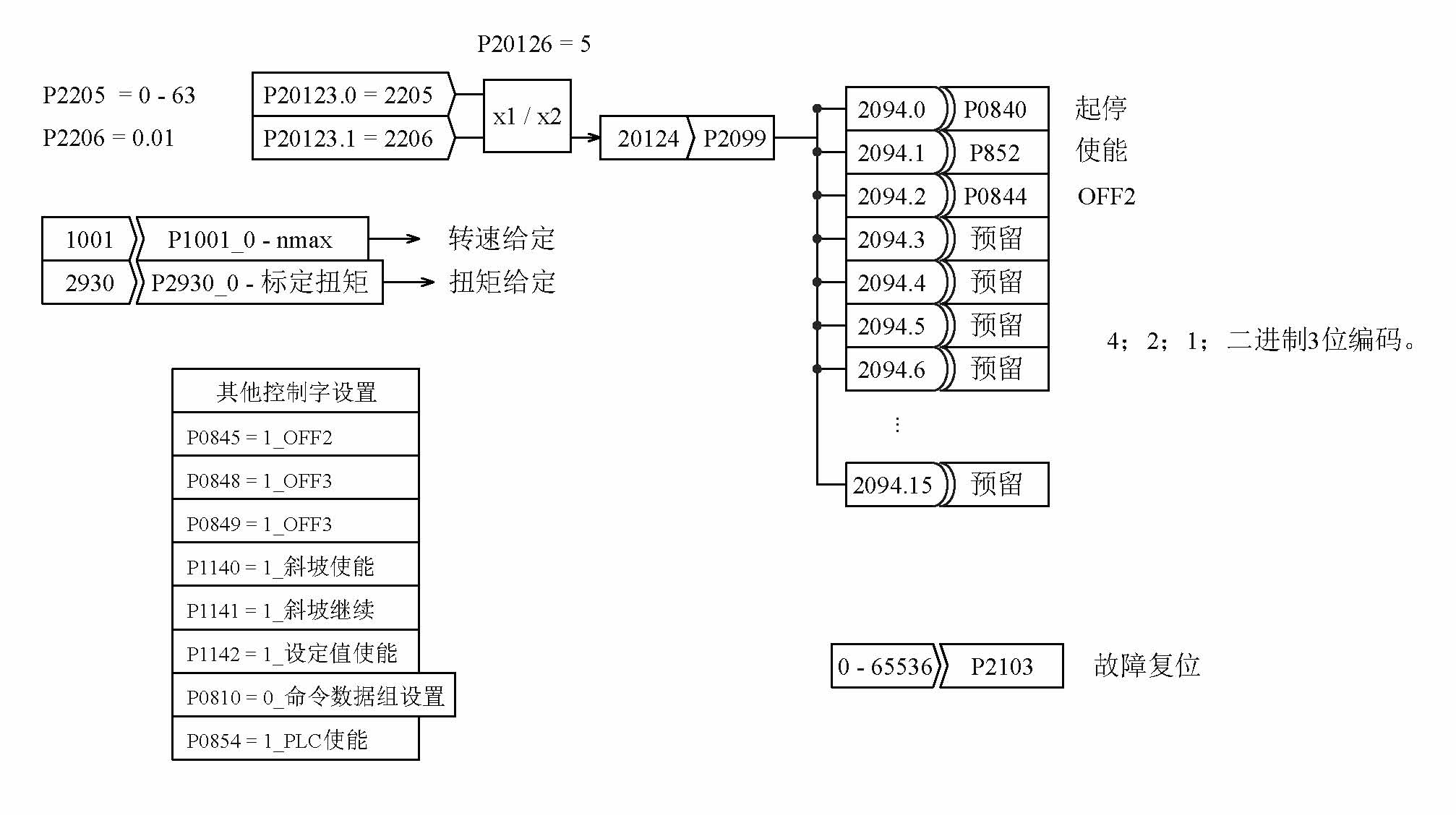

如题。在STARTER界面下,自己编辑一个操作面板。其目的是既可以操作电机的控制运行,同时监控自己关注的r参数。很容易,也很有趣。
第一步建立自己需要的自由口控制字。这里先要把P922 = 999。所谓的自由口控制字,就是把需要用到的控制字进行置位控制,用不到的控制字,采用参数预置即可。抛砖引玉,看下面的一个例子:
图中,利用了装置里的固定值P2205和P2206,一个除法器。即可实现通过对P2205输入1% - n%,触发器输出1 - n 的整数。为后面的控制字置位提供可能。
图中不用的控制字,列表并输入固定的位即可。
控制字参数设置完成以后,存盘,进入参数表界面。然后新建一个用户参数表文件。如下图示
在用户参数表里,除了需要控制的参数P2205(控制字的设定)和P1001(转速给定值)以外,所有的监控r参数,自己都可以根据自己的关注,进行列表。然后即可启动电机进行监控了。
这里,P1070 = 1001 是转速设定
如果是矢量控制的话,P1522和P1523等于2930是转矩设定,同时要把P1525 = -100%。就能进行转矩限幅的设定调节了。
仅仅是一个示例,我们可以根据自己的具体需求,对自建的监控列表尽情发挥哟。
