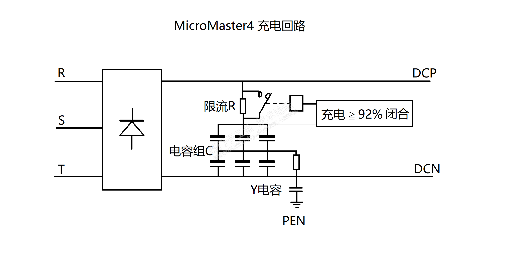

一、不定期的报F003欠压故障。供电实际在正常范围。
很有可能是电容容量衰减,充电回路的短路接触器(继电器)触点接触不良。
MM4充电回路:
正常充电过程:
检查方法:(对于380-480V规格)
1、检查电容容量
驱动器充分放电后,使用万用表,电容挡μF,直流母线端子DCP和DCN。由于充电电阻存在,测量值小于实际值大约10-15%。
2、检查限流短路接触器接触状态
交流AC750V挡;上电后,检查驱动器直流母线端子DCP和DCN。完好触点,测量值几乎为零,当测量值为7-9伏左右加载就会出现欠压故障;十几伏几乎不能用了。
