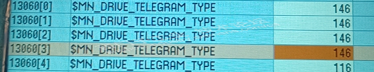

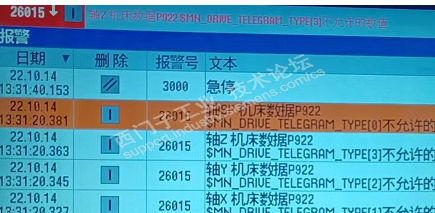

我们之前在配置结束后会把NC导入系统,在配置报文的时候一般都选择默认,当我导入NC后画面出现报警26015之前没有碰到类似问题:

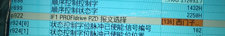

我根据帮助查了一下跟P922参数有关
默认的是146,我又查了一下13060的参数是136
我改了一下为:146结果报警未能解决,报警更多了,我就把P922改为:136不改13060的参数。
结果报警消除,问题解决。
