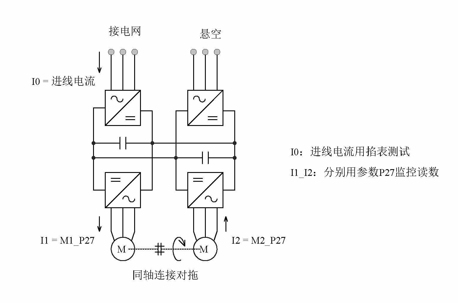

如上图示,两台电机铭牌数据一致,同一厂家的产品,进行对拖试验。变频器采用的是西家传动G120。
一个很有意思的现象,控制系统共母线以后。对拖试验都是一个电动,另外一个发电。电动的输出机械能量,发电的把电动输出能量转化为电能,再回到直流母线上。这样一来,从电网所取得能量会是什么样子的呢?

实际现实情境就是N年前电网电力紧张老板会购买柴油发电机并网给自己厂里供电,几乎不消耗电网的电力。电网只是用来稳定频率保证电源的稳定。在楼主的图片中对应就是厂内用电设备-电动机M1/柴油发电机-发电机M2/市电网-市电网I0。当柴油发电机输出功率大于厂内用电设备功率时电力是会倒送到市电网去的,但楼主的这套对拖系统是不会出现这种情形的。
