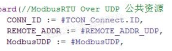

下图是走UDP的Modbus通信的IO资源
下图是走TCP的Modbus通信的IO资源
这些协议操作的基础指令,都需要数据块实例。随便拖拽生成一个即可。
有的时候官方的基础指令未必够用或好使,可以自己另做。比如MB_Master_PtP和ModbusUDP (Master only),这两个我在其它帖子中提供过SCL源码供大家下载。

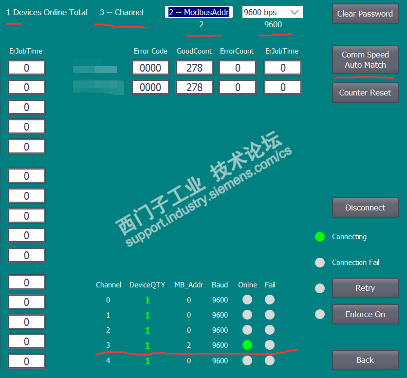

我是把每个从站的整套通信参数,当作一个虚拟的通道。每个通道留给一个实体设备。
操作人员在现场,从屏幕上输入从站号和波特率。配置一个,上线轮询一个。没有配置的通道不参与轮询。参数错了,踢出轮询并报警。
例1:程序预留5个通道,只有一个配置了从站号,上线轮询。本案例可以自动匹配波特率变化 。还有4个设备可以未来加入。
图2:5个预留通道都配置了设备参数,5个从站都可以参与轮询。但有2个设备的参数错误或物理设备不在线,被踢出轮询。

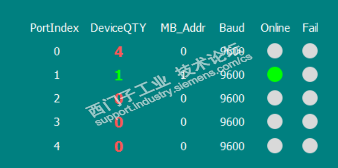

关于通道的配置,原本打算开放给现场操作人员的灵活性,可以自由调整设备轮询次序。后来考虑到这些人会胡乱设置,把多个从站挤到一个通道(如下图),还要费事给他们解释通道是什么。就禁止了,程序加载后自动分配通道占位。
程序中要对不同种类的modbus设备,事先预留出足够数量的通道和空设备实例。界面上配置了通信参数和工艺选择及参数后,这些空的通道和实例就和现实的物理设备匹配上了。

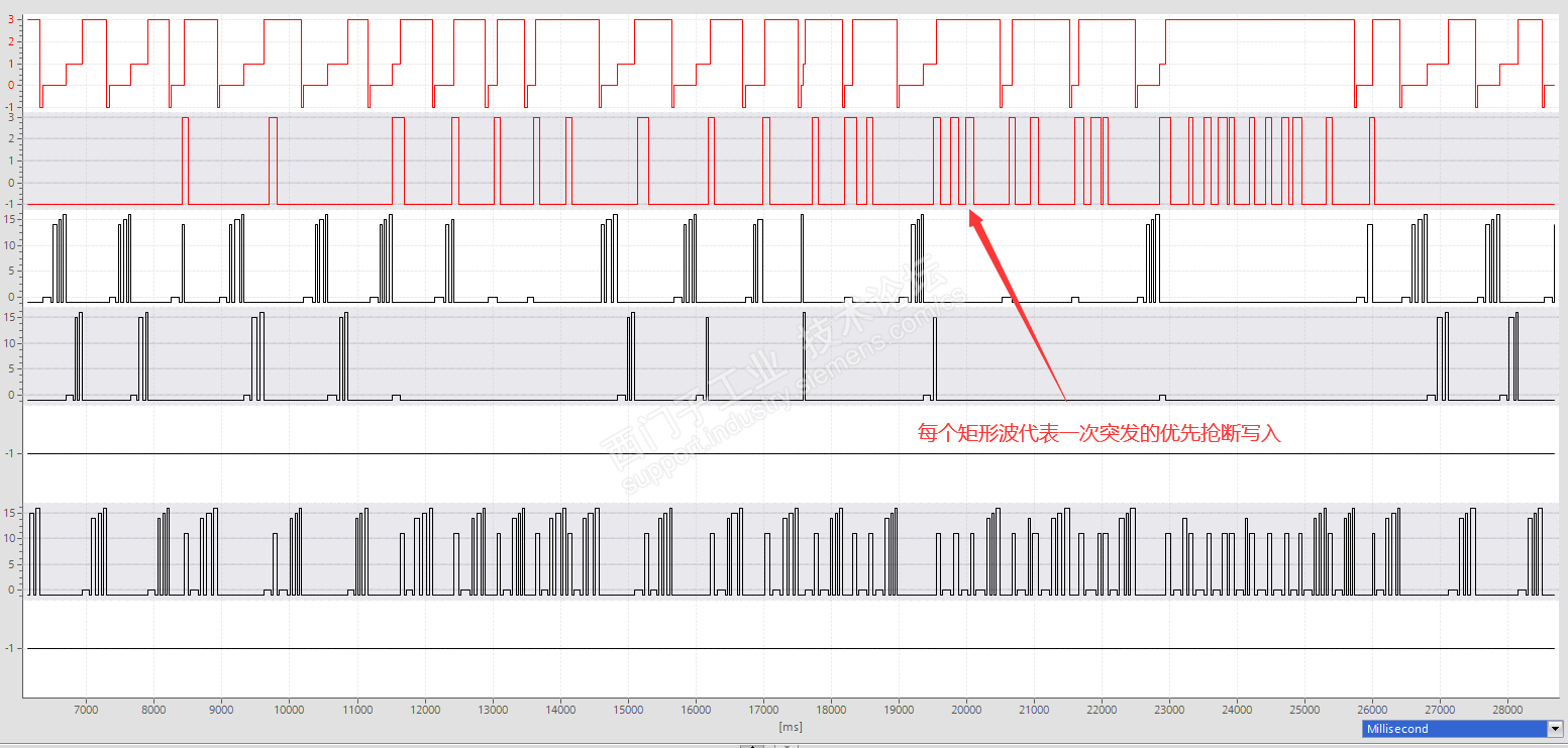

精编帖  主题:回复:Modbus设备FB接口设计背后的理念
这样的场景,用前面提到的调度结构理念,优先权抢断广播(写0站),肯定可以。
不管从站挂接有多少,优先执行都是非常快的,仅受限于扫描周期的长短。
但UDP会更好,毕竟MB慢,易干扰。MB根本上不适合要求非常快的场景。
我理解的通信设计,还是要首先从案例需求的根本出发,扩大考量范围。不首先限定于串口还是以太网的某种技术手段。这也就是ElonMask嘴里说的第一性原则
特别高速的通信需求,PLC就已经有些不适合了。因为一般的PLC编程无法运用多线程,反正我是没见过,CPU资源利用率低。扫描周期的存在,就是个固定的单线程,这是瓶颈。
当然,PLC本身就像面向易用的编程产品,底层的深挖掘和细化定制能力肯定锁死或受限,这是平台的天生局限。
高速通信要求,程序员必须能驾驭每个独立的静态线程,和上位机开发中的策略一样。针对多个设备节点的多个独立静态通信线程,常驻内存,实时的,在平行监听和运转。那个反应速度,PLC根本比不了。我在上位机实测过,TCP传输就比S7快50倍速度。UDP没测过,但肯定更快。
现在上位机开发,目前最好的还是.Net平台。鸿蒙的仓颉语言一直没出来,用Types cript,但是其生态已经有2000多家支持。且已经有了十几二十款开发板了,主流SoC都逐渐开始支持。但这个如果不是专业弄,根本干不了,也没这精力和资源。
鸿蒙的软总线,是在操作系统的最底层,解决掉设备自动发现和自动互联的问题。煤矿应用中,30%丢包率的场景下,能做到端到端10ms传输,其中主要就是UDP。软总线把7层模型的底下四层给精简合并了。
我个人非常看好鸿蒙OpenHarmony的潜力,它具备颠覆性的工业潜力。目前我知道的国内PLC厂家,只有汇川在2021年加入支持研发,但不知道他们具体会干啥。
前不久,华为发布了一个硬实时操作系统(RTOS)的内核UniProton。它不采用时间片,完全是按照优先级调度,有三种不同的调度速度快慢的选项。目前它可以同时驾驭多个ARM架构的芯片。实时的面向底层,非实时的面向UI。这就是给未来预备的。

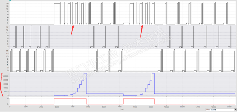

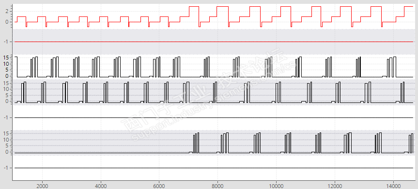

485波特率自动匹配功能的调度特点
这个功能需要每个设备实例内部,具备485端口初始化能力,用西门子的11种波特率去反复初始化端口。
每次端口初始化之后,发送的测试任务,可能是品牌通信任务表中的任何一个。测试任务自身,它的工艺属性,是持续任务,定期任务,偶发任务,或是不同优先级任务,这些都与波特率自动匹配无关。它们依然要服从工艺的动态调度,只不过是执行期间碰巧遇到了自动匹配模式。每个任务依然是执行自己的工艺功能,而自动匹配获得的是波特率的验证。各取所需,互不干扰。这是不同层的行为。
从上图的两次波特率自动匹配中可以看到:每次的11个任务中,都是第6个任务的波峰最窄,那是9600下的测试任务,也就是唯一成功的那一个。因为真实波特率就是9600。
稍改进,让每个测试任务分隔的清楚一点
通常的设备,在获得公共IO执行权后,执行自己的多个任务期间,不需要反复初始化485端口。波特率自动匹配,只不过是在每个任务执行前,换一种波特率再次初始化端口而已。
匹配期间,至少会遇到10次通信错误。本帖案例中的温控器实例,任务超过3次错误就要被禁止获得公共IO占用权的。所以在自动匹配期间,故障调度机制需要被暂时禁用。
在自动匹配期间,如果其它设备实例,发出了优先任务申请,不予理睬。这种非常见模式下,中断是无意义的。所以自动匹配模式具有更高优先级。这和中断的道理一样,彼此间是优先级的安排和较量。
