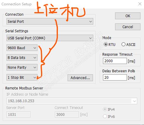

看到有网友提问:(主站(工控板)ModbusRtu 从站想用西门子Logo,Logo通过TCp和Rtu互转产品转成Rtu,互转产品需要要填写Logo的从站号,不知Logo的从站号在哪个寄存器中)

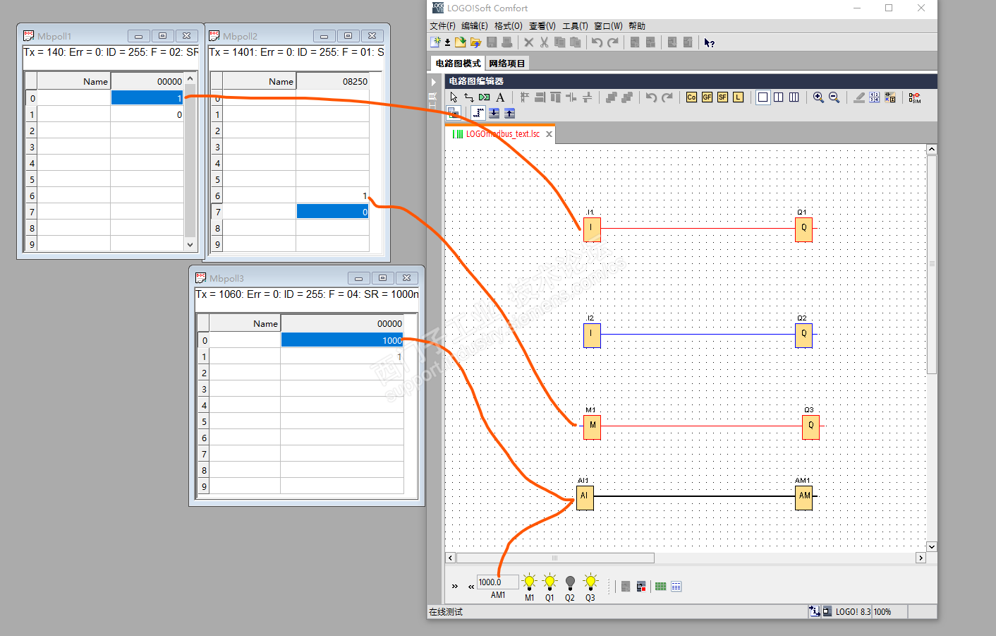

其实这个要看具体转换器的设置要求,不同品牌的会有所差别,刚好之前做过类似的项目,就把一些具体的设置,通过一个简单的读取写入要求,截图分享给需要的人
MODBUS RTU作为主站,,LOGO!作为从站,,转换器的IP和LOGO!设置一致,在RTU主站填写LOGO!站地址在1-255随意填写一个就可以,,
目标端口就是LOGO设置里的端口,,本地端口就是转换器的RS485接口,要填写正确。
