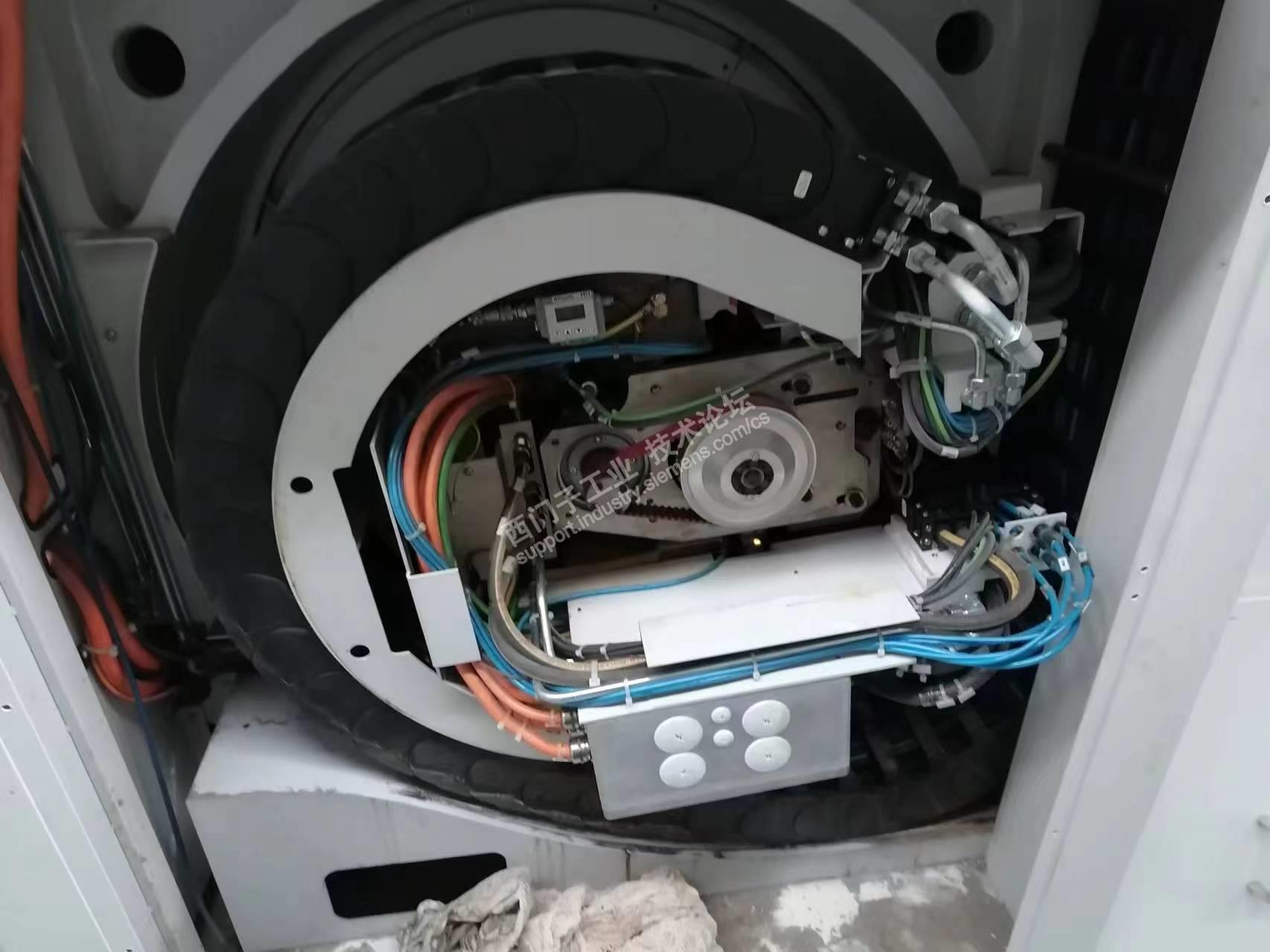

        在50米长的绿色通行道一侧,呈直线排布的8台配有sinumerik 840d系统的德国C50切齿机安安静静,一点也没有往昔“呲呲”不停忙碌的样子。因为3台C50水冷电主轴的烧毁,导致齿轮线4条柔性线中3条处于半瘫痪状态,操作者不得不艰难地通过液压升降车频繁地倒运着毛坯件和成品件。
      “吴经理,C50工件主轴B电机1fw6230烧毁了能修不?”
      “时经理,您那边邮件咨询德方的刀具主轴A电机1fw6230烧毁有回复了吗?”
        在故障C50旁边,有一位皱着眉头,一边翻看图册一边不停打着电话的“眼睛男”。四周有几位工作服油渍透亮的师傅们,有人右手拿着手电筒上下左右照看着,还不时回头与其他人交流几句,“咱只有这2张概貌式装配图样,内部啥细节、需要啥工具,会有啥后果都不知道,咋拆装?”
      “老靳、老李啊,啥都指望不上了,吴工说他从没修过B轴,上次A轴那摊烂泥还梗着呢!”“眼睛男”收起手机,右手挠着额头说。
       “我听刚才你还问机床售后服务方,咨询德国人的方案啦?”“钢铁侠”迫不及待地问到。
       “眼镜男”推了下鼻梁上酒瓶子底厚的眼镜后,双手一摊,回复“德方报价每台185万元,不含税,维修周期4个月左右,换下来的大部件无偿返回德国。还有啊,费用是先打款,没有质保金的!”
       “3台那就是550万元啊,时间一年!来回倒运产品还得持续一年呢!”工作室里年轻的张同事愤愤到。
      “眼镜男”仰头凝视着故障C50,神情严肃,“钱确实是蛮多得,周期也挺长,总是依赖德国人,每台3根电主轴,8台C50就是24根!”他紧握拳头的右手砸向左手心,继续说到:“公司一直鼓励主动创新、敢于攻坚,这些床子平时都没问题,短时间内连续烧毁3台,这次真是咱们团队的一道坎了!”
       “唉,自修的话,肯定有难度。”
       “真拆了,一旦装不起来,责任重大啊!”
       “即使装上,要是切齿有振纹,也难以交差……”
         爬上机床顶部,仔细查看四周的“眼镜男”打断了大家的议论,“早先我跟着师傅自修过德国肖特磨床的滚动轴承主轴和美国西蒙斯磨床的轴瓦式主轴,那次耗时150天,最终成功修复了!我觉得吧,咱们既然是干维修的,就得对设备负责,咱们大胆上手试试,不成的话,我向领导担责!”
       “刘工,你是大伙儿心中的机器神医;你只要拿定主意,我们拆装就有主心骨了!”平时话语不多、两手总是忙碌的电工李斩钉截铁到。
      “我同意!刘工,咱们一起试试,仔细点应该没问题。”“钢铁侠”锤了下拳,落了音。
      “我们也来一起。”其他维修人员也纷纷举起了手。
        机电实践战团的C50自修战斗打响了。维修宁站在登高梯上拆着机床防护罩,脚边是做有标识的内六角螺钉收纳盒。“钢铁侠”拆解着电缆线,他一边使用油漆笔做记号,一边在维修笔记上誊写着。“眼镜男”与电工李在公司桥壳运输架存放地不停测量着,判定能否将其一剖为二制作成刚性防护支架。不一会儿,又跑到维修分部现场,核实着板材和型材,与朱主任交换着关于门架式拆卸拉马和环状异型拉马的制作要点。设备张在作业现场查找着密封元件和各型吊环螺钉,在备配件计划表上谨慎地记下采购数量。见习生徐也犹如一只勤劳的小蜜蜂,在狭窄作业空间外反复地接传着师父拆掉的元器件。
      8月份酷暑难耐,即使站在工业大吊扇下方,身上都会嘀嗒嘀嗒淌汗,但是机电战团的成员们没有一位退缩。他们额头的汗水流进眼窝,咸得睁不开眼时,只是拿搭在肩膀上湿漉地毛巾随手一擦,又投入到电主轴的装配作业中去。操作者送来了已凉透了的防暑降温绿豆汤,他们也只是喝一口就又投入到紧张的自修任务中了。
        绳锯木断、铁杵磨针。机电战团稳扎稳打,不断尝试,通过设计制作定子加强环、门架双爪拉马、扁带式U型吊具、拼接式防护支架、螺杆式安装工具、碟簧拆出工具等,成功完成电主轴的拆装操作。同时通过采用磁座千分表、光栅尺读数仪随时进行测量,来保证电主轴的装配精度……。终于,维修后的设备到了检验的时刻。

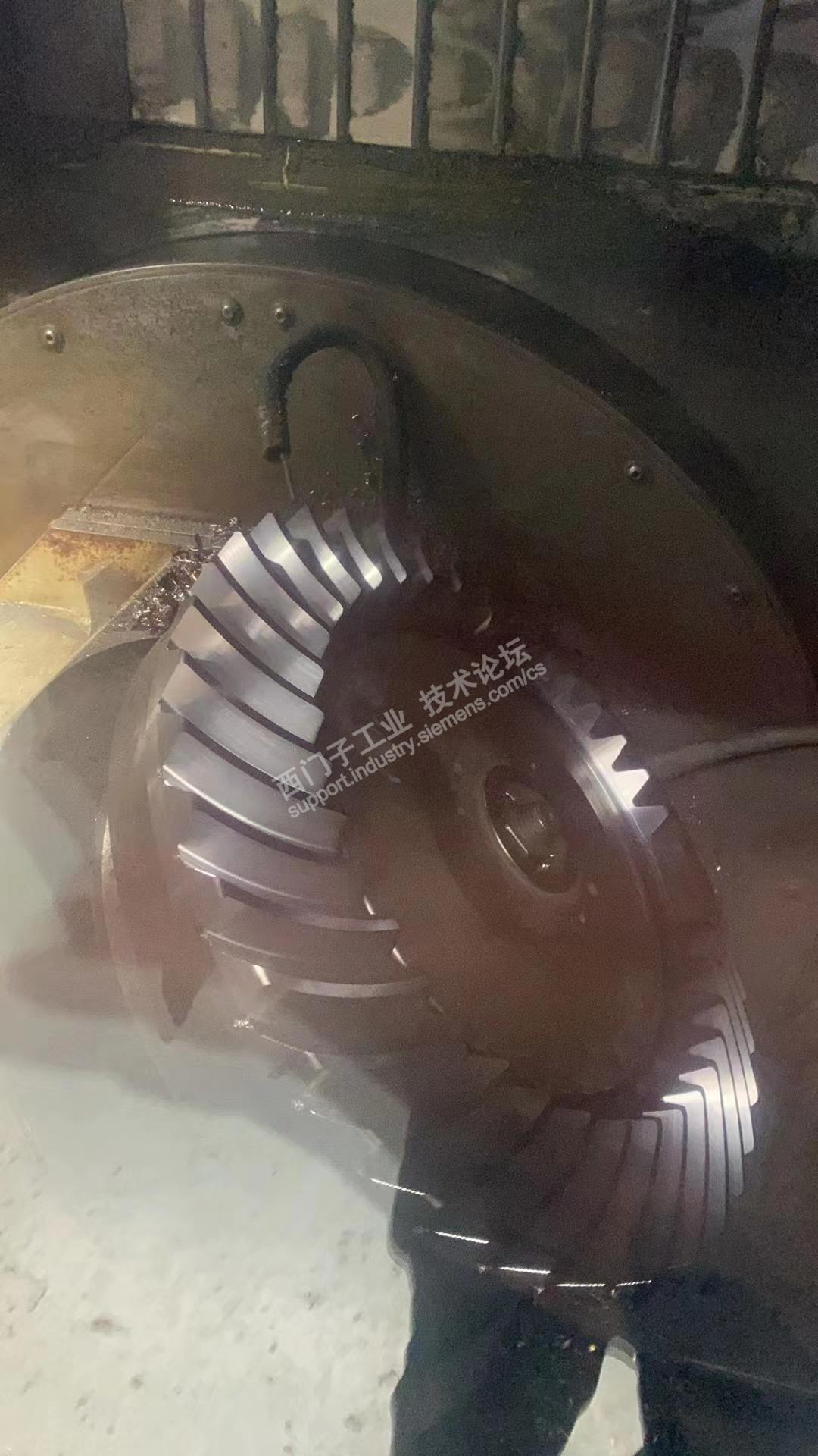

        “刘工!”在检测中心等待结果的“钢铁侠”快步赶过来,满脸喜悦:,齿面精度3级,P65不需要反调C50数据!”
      “太好了!我们成功了!”机电战团的成员们不由地欢呼起来。
      “眼镜男”刘工舒了口气,紧绷着的神经防松下来,身体一下子感受到了疲惫,就地坐了下来,笑着说:“悬着的心可以放下了,能给公司圆满递交这份答卷了!”
