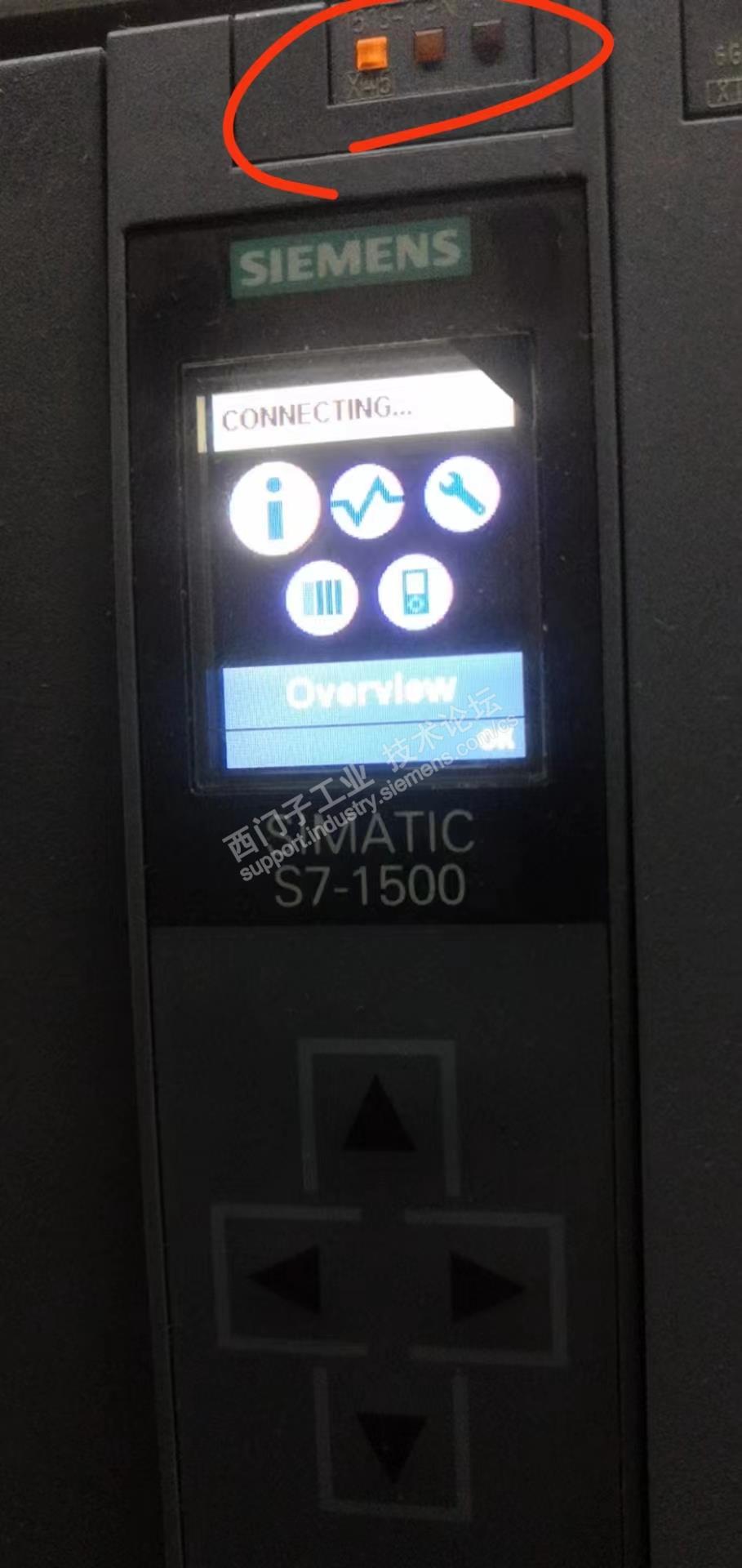

话说在2022年的某一天23点左右,接到相关人求助电话,据描述,设备无法动作,HMI显示“###”,乍一听,通讯故障哇,好解决。
            待到现场,打开电气柜,查看西门子交换机,状态灯均有闪烁,HMI后网卡灯也有闪烁。
心有疑惑,此事必有蹊跷。1513CPU右侧本地模块绿色灯均慢闪,这情况此前着实不曾遇到。
再查1513CPU显示屏模块一直显示“connecting”,遂尝试笔记本连接CPU,“在线访问”中,扫描所有站点,能扫描到其他站点,唯独无法扫描到CPU,但CPU硬件网线灯的确是在闪烁,且无法ping通。
随后,拿一条新网线,将笔记本通过网线直接连接至CPU,仍ping不通…
难不成,CPU真挂了?然已过半夜,现场无备件,一夜无话。
次日,协调备件,更换CPU,程序组态中更换CPU,编译,下载,设备调试启动,一气呵成。
当日晚,排查外部有24V供电短路,一保险烧,但柜内PLC电源与短路24V回路不在一路,难道是该短路回路有大电流“窜”至PLC电源回路导致CPU故障,可查无实据,只能就此收手,此处省略一万字….
就此后改为PLC单独供电,以求平安。
