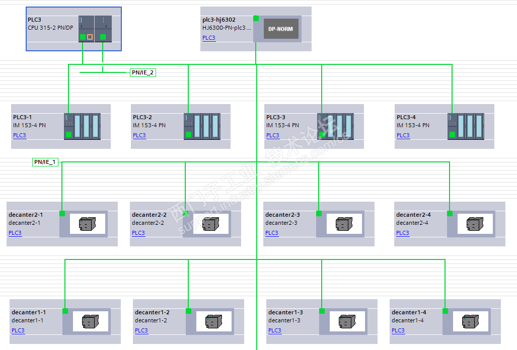

        大家都知道300系列PLC的以太网连接数是很有限的,最常用的315-2PN/DP只支持16个以太网连接数,也就是说S7通讯加PG通讯加OP上位通讯一共不能超过16个连接。在DP网络盛行的年代,主站与子站通讯大多采用DP网络,以太网通讯仅用于上位和PLC站点间,16个连接数足够使用,但是目前是以太网的天下,几乎所有站点通讯都首选以太网,16个连接数明显不够了。
        21年实施过一个老厂改造项目,原主站是315-2PN/DP,原设计8套滗水器采用硬接线方式与主站连接。改造需要增加4套远程IO子站用于接收新增设备信号,还要将原有滗水器控制站增加200smartPLC实现多段速控制,这样滗水器原有的硬件连接方式就不能适应新的控制要求,于是改为采用以太网方式与主站通讯。设计改造方案的时候没在意原315主站的以太网连接数问题,还是计划采用PUT/GET的方式。实际调试时发现由于上位机数量较多,剩余连接数已经不足8个,没法通讯。可要想更换317已经来不及了,已经没有预算了。幸亏西门子20年推出了2.5版本的固件使200smart支持智能设备功能,可以作为PN-IO的子站与300主站通讯,而315的PN-IO通讯是不受16个以太网连接数限制的,可以支持到128个。一下子拨云见日,采用PN-IO通讯不仅不需要再编写PUT/GET通讯指令,只需要在200smart软件中配置并到处GSDML文件再导入到博图软件中就可以将通讯数据映射到IO数据区,还可以通过状态监控地址很方便的诊断通讯质量,非常方便。最终实现网络拓扑如下:
        PN-IO通讯不仅使用方便,还可以极大扩展300等老PLC的功能限制,也增强了200smart等小型化PLC的竞争力,可以说是西门子非常良心的功能。目前有不少国产厂家推出支持PN-IO通讯的远程IO模块或网关模块,这又进一步提升了200smart和1200等小型PLC的IO扩展能力,希望大家能用好这个通讯窍门。
