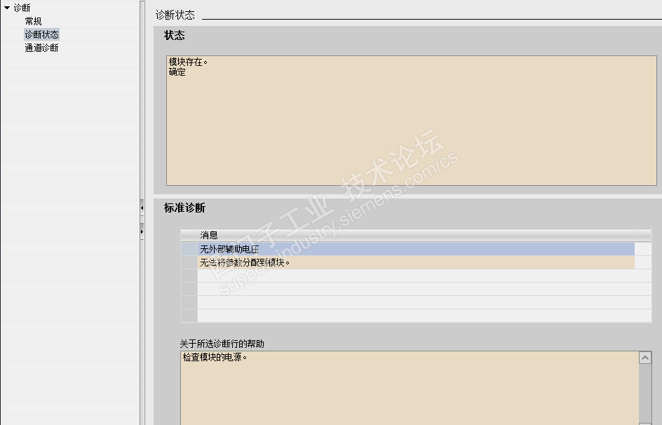

        之前在一个改造项目调试,中间涉及到很多模拟量输入或输出模块的重新接线。在施工完毕上电调试时发现两个S7-300的AO模块都不正常,模块红灯常亮,在线诊断显示模块存在,无外部辅助电压,建议检查模块电源。
        从诊断信息上看是模块外部24V供电异常,但是测量接线端子发现外部24V没有问题,判断是AO模块坏了。一般项目遇到这种情况肯定可以拿一个新的模块换上试试,可这个项目比较穷,一个新模块都没有,临时采购也等不起。没办法,只能尝试打开模块看看电路板哪里有问题。

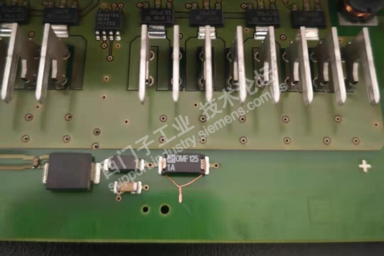

       打开模块后发现外部电源进入后经过一个OMF125/1A的类似贴片电阻的元件,查询元件数据发现是一个贴片保险。既然外部电源正常,内部提示无电源,难道是保险烧毁了?用万用表测量发现元件两端是不通的,明显保险断路了,这样肯定是内部电路检测不到外部电源所以报故障了。由于一半会也买不到这个元件,干脆决定用细铜丝短接贴片保险,试试再说。于是按照下图的样子短接,插上一试,故障消失了,成功恢复。
        由于这个AO模块用于控制变频器的频率给定,不需要太可靠,也就没再购买新模块更换,凑合运行了一年多也没发生问题。现在想想以前干项目也扔了不少类似故障模拟量模块,说不定都可以用这种方法修复呢!现在就是不明白为什么这个保险会烧毁,按照原理即使外部24V在改造过程中短路也不会烧毁这个保险呀?有懂原理的高手分析一下吗?
