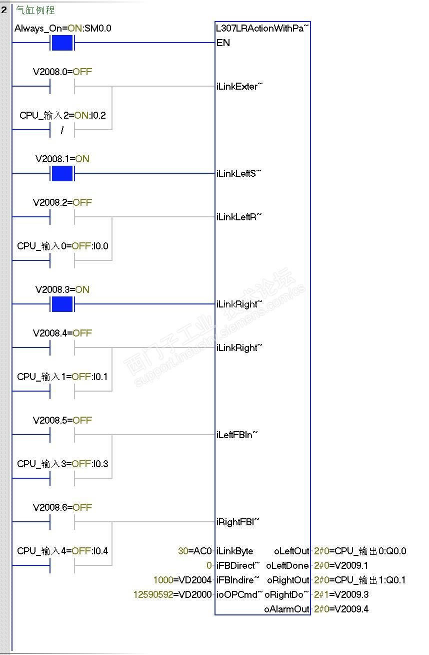

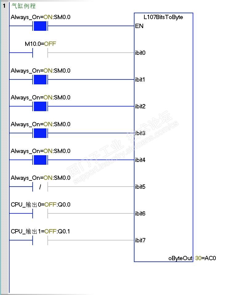

        程序中有两个左右动作程序,一个是不带面板的,一个是带面板的。
        下面只介绍带面板的程序。例程如图:

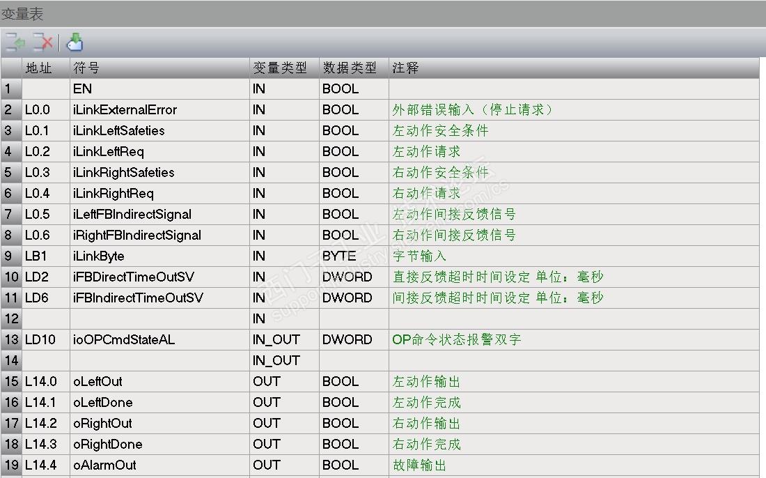

接下来看看子程序的接口

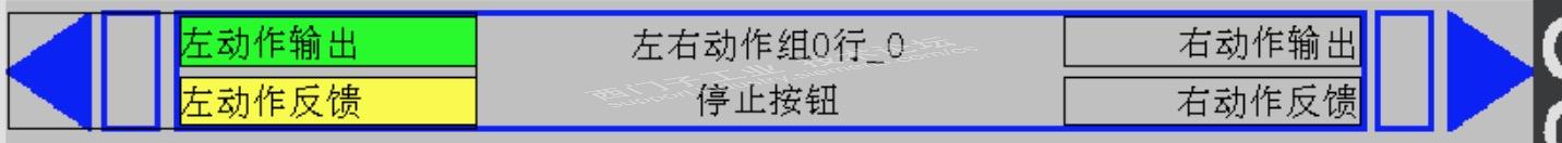

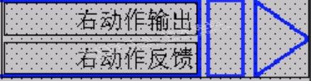

再看一下smart屏上的动作面板,此借鉴于HMI Lite:
简单说一下面板上的元素
手动操作的左动作请求按钮、右动作请求按钮、停止按钮
左右动作的安全条件状态:实心是具备安全条件可以启动,空心是不具备安全条件,无法启动。
这是HMI上按钮动作的反馈
动作的输出和反馈的状态,文本都可以修改,如QX.X IX.X。左动作通常做为执行器的原位。

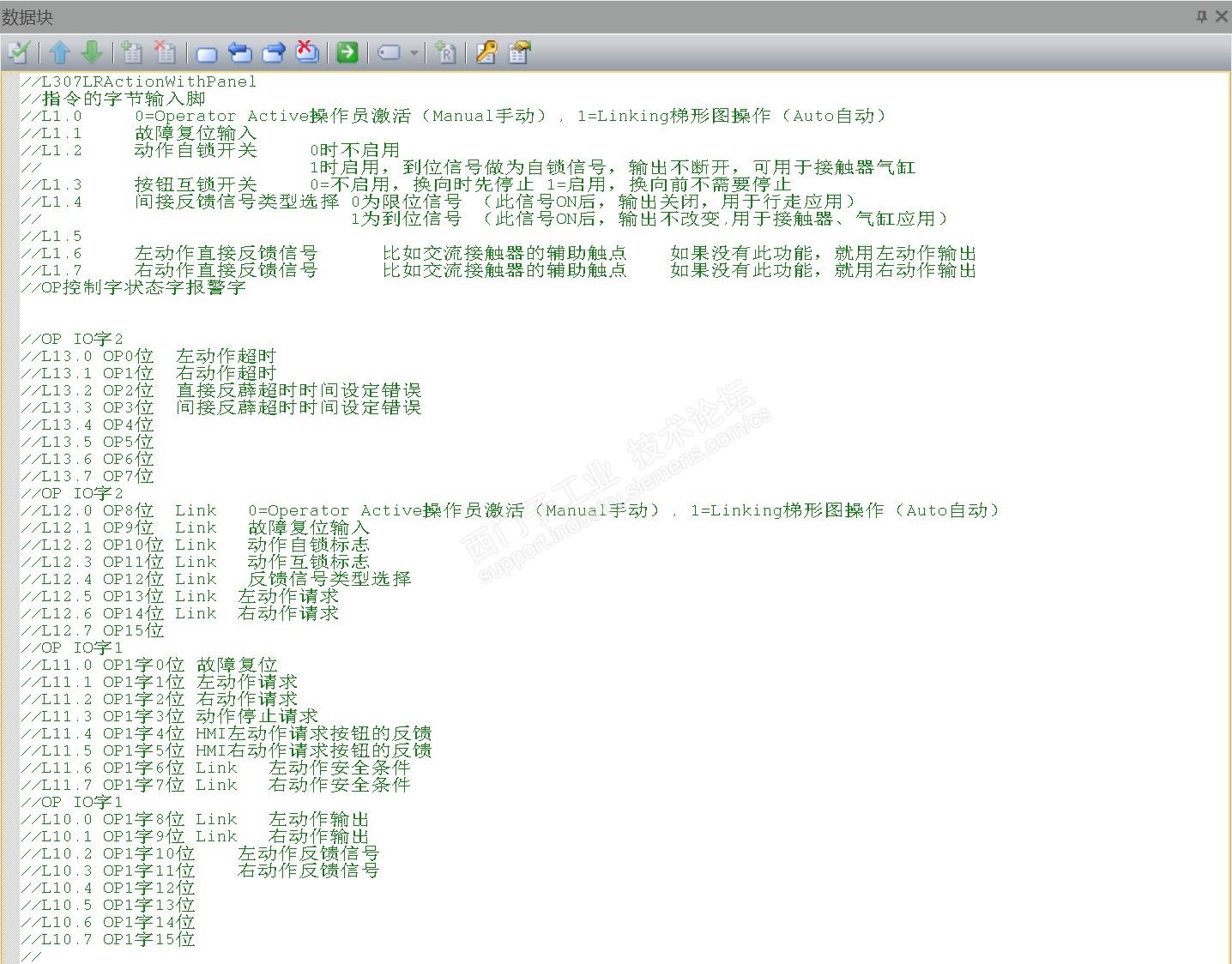

动作程序的HMI IO 变量

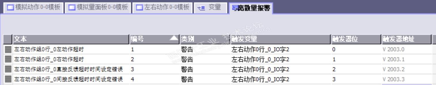

左右动作的报警变量。

程序的IO的具体功能,未来再细讲。
