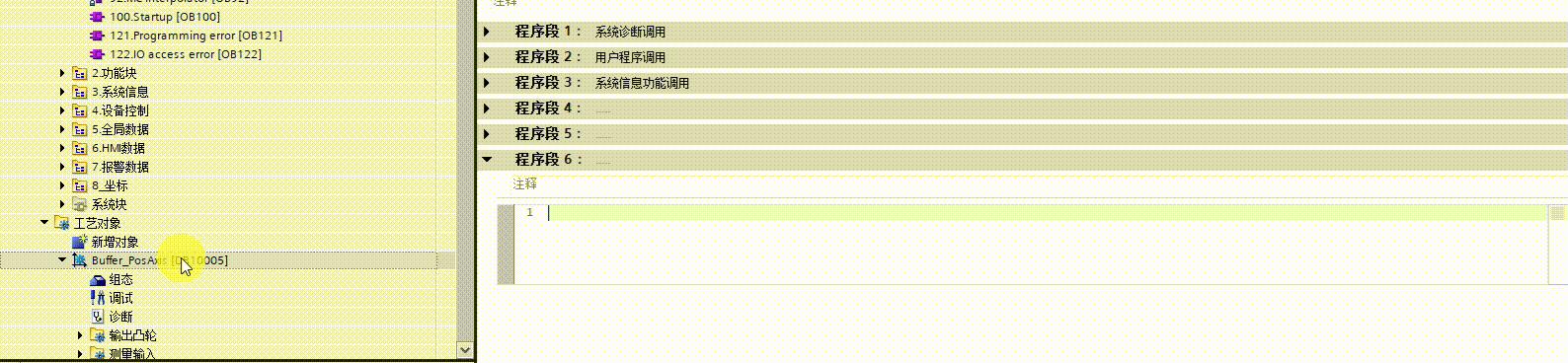

使用过LAxisCtrl_DBAnyBased 的同仁应该知道在这个库里面是没有轴的实际位置,实际速度...等数据的,如果用常规思想,我们可以采用下述方式进行此类数据的读取:
这种方式虽然也不存在什么问题,但是如果要对LAxisCtrl库进行再次封装,那么在封装的FB内使用这种寻址方式程序的通用性就将大打折扣。同时对于我这种强迫症用户来说使用这种方式会比较难受!

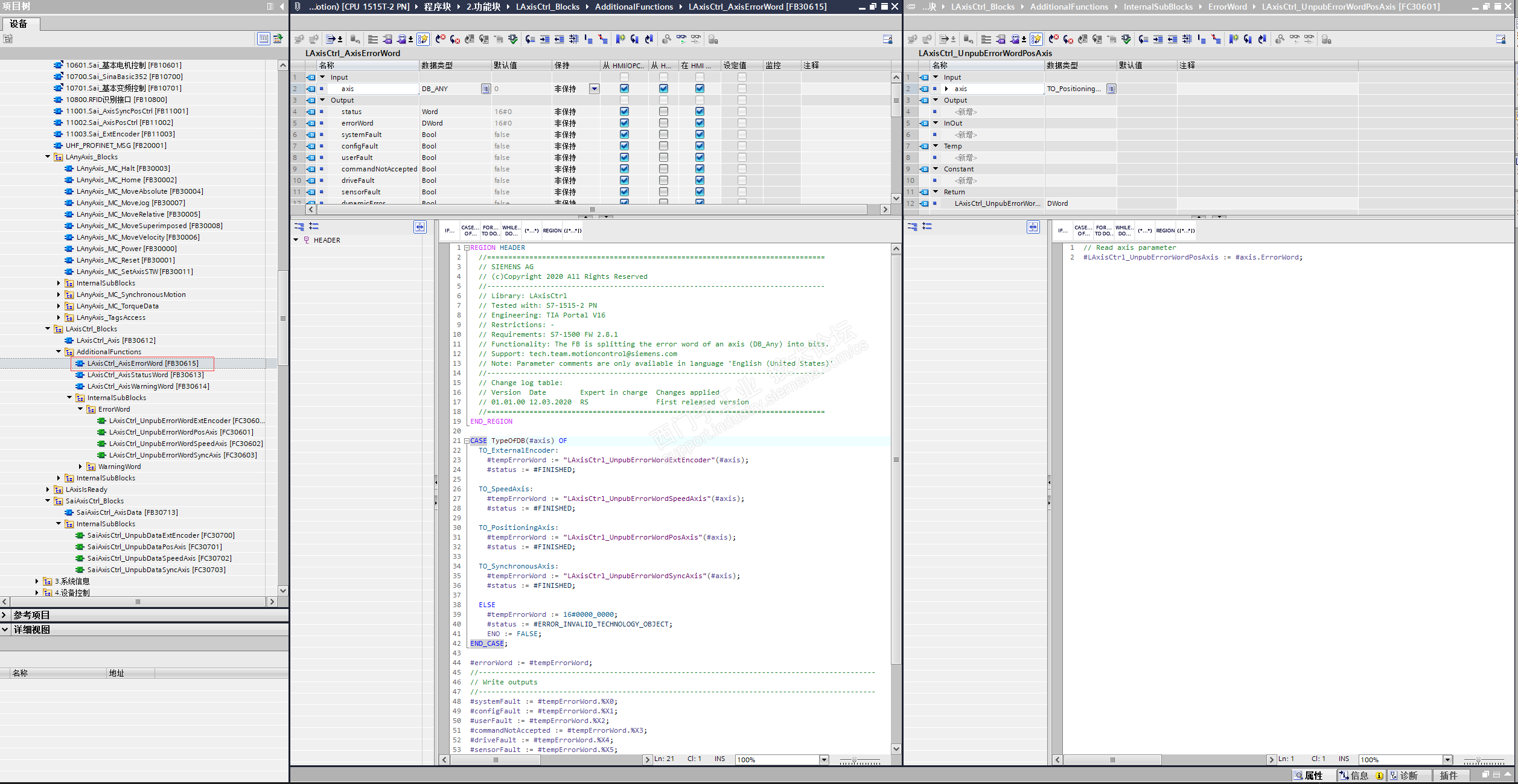

既然使用了DB_ANY的方式访问了轴对象,那么同样的我们也可以使用这种方式来读取轴的其他数据,就是不明白官方为什么没有将此类块做好集成在库中。
实现方式也很简单,参照库中LAxisCtrl_AxisStatusWord (FB 30613) 功能块进行编写就行了。

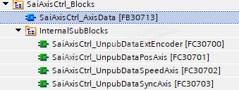

程序结构如下:
程序代码如下:
SaiAxisCtrl_AxisData.TXT
此程序代码内包含 1个FB 3个FC。

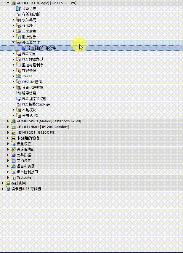

首先代码段复制到文本文件中,保存后更改文本文件后缀为**.SCL**,展开项目树中的PLC,找到外部源文件,双击添加外部源文件,选择此文件,添加成功后右键此文件,单击从源生成块。
