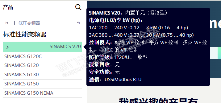

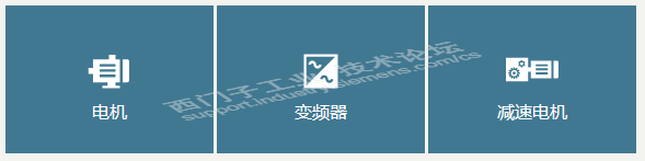

    打开工具网页首先映入眼帘的是我感兴趣的产品...下面的子菜单就已经包含了我在工作中常用的选型内容。
对相应的菜单点击体验发现速度竟然是如此之快,相较于TIA Selecton Tool 中的 DT Configurator感觉瞬间从2G时代转到了5G时代,并且没有过多的二级跳转界面,整个选型都在同一界面内完成。
    产品选型栏目内容归类清晰,变频器选型时甚至做到鼠标悬停时显示相应的系列规格参数和特性,其中最有用处的就是功率等级范围,变频器填写必要的参数完毕后还可以选择相应的附件,例如断路器,制动电阻,这对于使用西门子全系列产品的电气设计人员来说是伯牙遇锺子期,知音!
