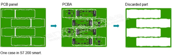

您知道西门子大名鼎鼎的PLC可编程序控制器是在哪座工厂生产的吗?是的,正是在SEWC。
在PLC的生产过程中,PCB(Printed Circuit Board)印制电路板材料的使用会产生危险废弃物。
如您所见,电路板经过裁剪后还剩下不少“边角料”。这些“边角料”看似不多,但无法被再利用,且属于危险废弃物,必须通过特殊处理才能报废丢弃。
SEWC的减碳小能手们对PCB板进行定制优化后, “边角料”就所剩无几啦!
↑↑ 经过定制优化的电路板
这把设计小心思,让SEWC每年减少了1,300吨二氧化碳排放。一棵树一年可吸收18千克二氧化碳,1,300吨就是7万多棵树一年吸收的总量哦!
除了PLC,目前PCB板优化还应用于HMI(Human Machine Interaction)人机界面,未来还将惠及更多产品。

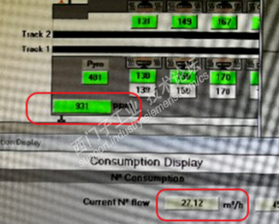

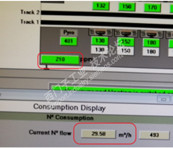

工厂里的回流炉需要冲入氮气以保证焊接质量。其主要作用是降低焊接面氧化, 提高焊料的润湿性。因此,氧气含量越低,焊接质量越高,但氮气消耗也越高。
问题来了,如何在兼顾产品质量的同时降低氮气消耗量呢?
我们聪慧的SEWC人经过反复实验,找到了其中的平衡点,将回流焊氧气含量由0-500PPM的范围调整为500-1,000PPM,既能满足工艺质量需求,又可减少8%的氮气使用。
↑↑  这是之前
↑↑  这是之后
8%是什么概念?咱SEWC一年省了超过20万人民币!更重要的是,减少生产过程中的氮气使用、废液产生以及能源消耗, 可实现每年降低碳排放250吨哦!(毕竟钱不是万能滴,咱人类家园只有一个呀!)
