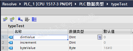

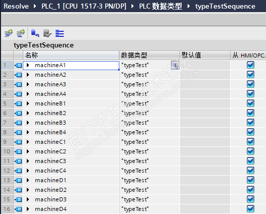

第一步,建设备使用的UDT,非常简单。
第二步,建基于该UDT的一系列变量组成的UDT,名称随意,数量随意。

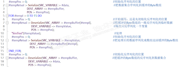

第三步,编写基于初始UDT的程序,也就是我们最终要如何处理这个UDT,这里就是,一个移位,一个自加,实际根据工艺编写。
第四步,就是编外围的循环程序了

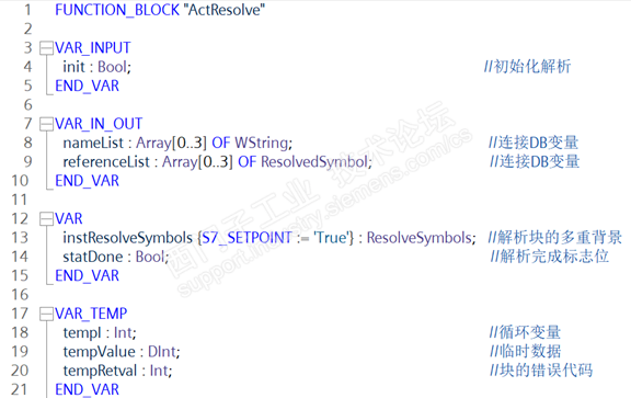

首先是接口区的定义,这里程序简单,就直接FC了。
下面是程序部分,虽然不如直接数组间接寻址简单,但也算是可以实现需要的功能。

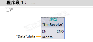

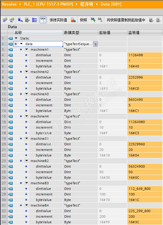

第五步,调用验证,这里只截取部分数据

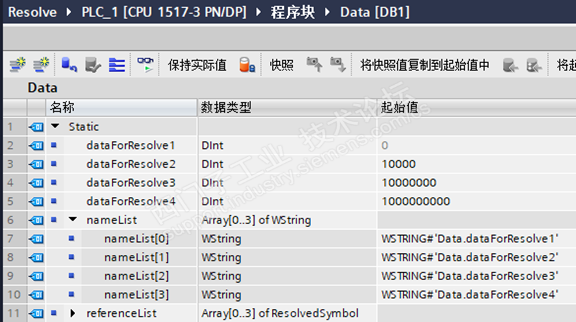

第一步,DB中建以下变量
前四个是我们要处理的数据,名称随意,数据类型基本数据类型,考虑到我们要实现相同功能,所以一般也都是一样数据类型,当然不一样的话后期处理需要Variant。
nameList是名称的数组,一般下标是0开始,元素类型是WString,值就是上面数据的名称,注意数据块没有引号。
referenceList是引用的数组,和nameList相同的下标,元素类型是ResolvedSymbol,注意这是固件版本V3.0才开始有的数据类型,这个功能也是V3.0才能实现。

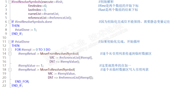

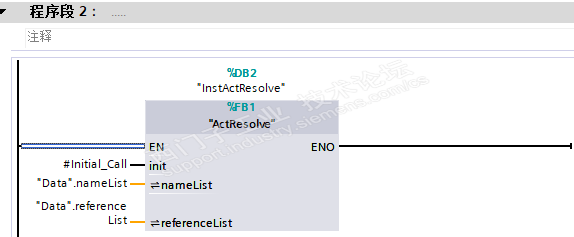

第二步,编写循环程序
首先是接口区
然后是程序部分,这里简化了判断,实际还需要从referenceList判断解析正确与否
第三步,调用验证,
