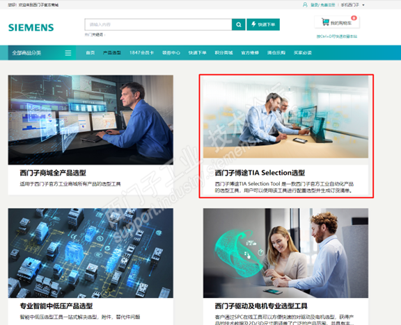

第一步:如何快速进入TIA选型工具
点击此处,进入产品选型页面(确保登录状态哦!),选择西门子博途TIA Selection选型

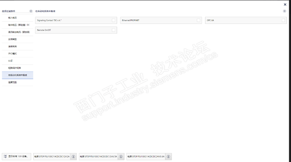

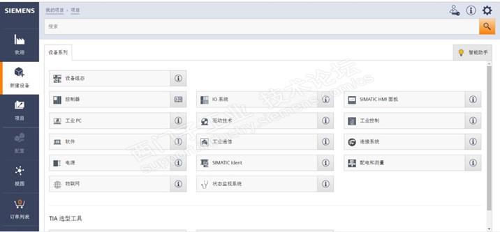

第二步:使用方法:
①左侧选择“新建设备”,右侧可对电源、控制器等十多项设备进行筛选和选型。
② 以电源选型为例进行选型
③在设备系列中选择“电源”,单击“过滤设备”,可对输入电压、安装类型、并联模式、短路保护规格、温度范围等九项数据进行过滤和筛选。左下角可查看显示的所有设备。单击所需电源后,可在左侧订单列表中看到所选的设备

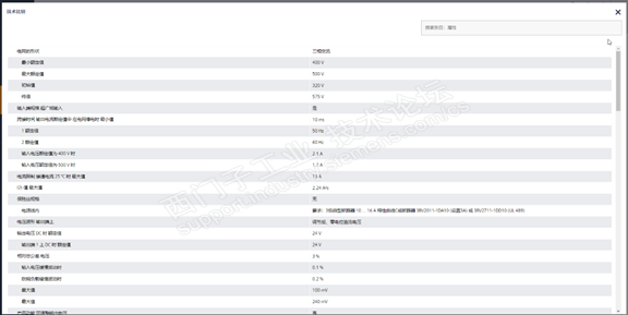

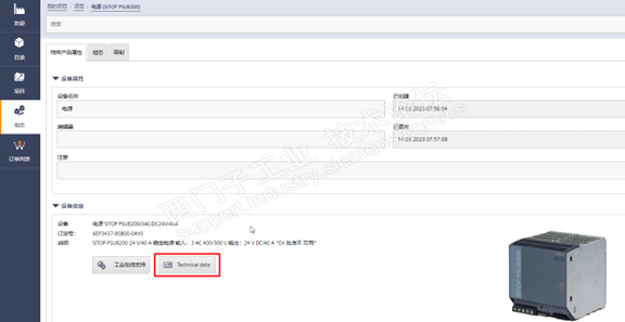

④完成选型后,可以在TIA Selection Tool中针对选择的电源进行全技术参数查看,并可对参数进行筛选
