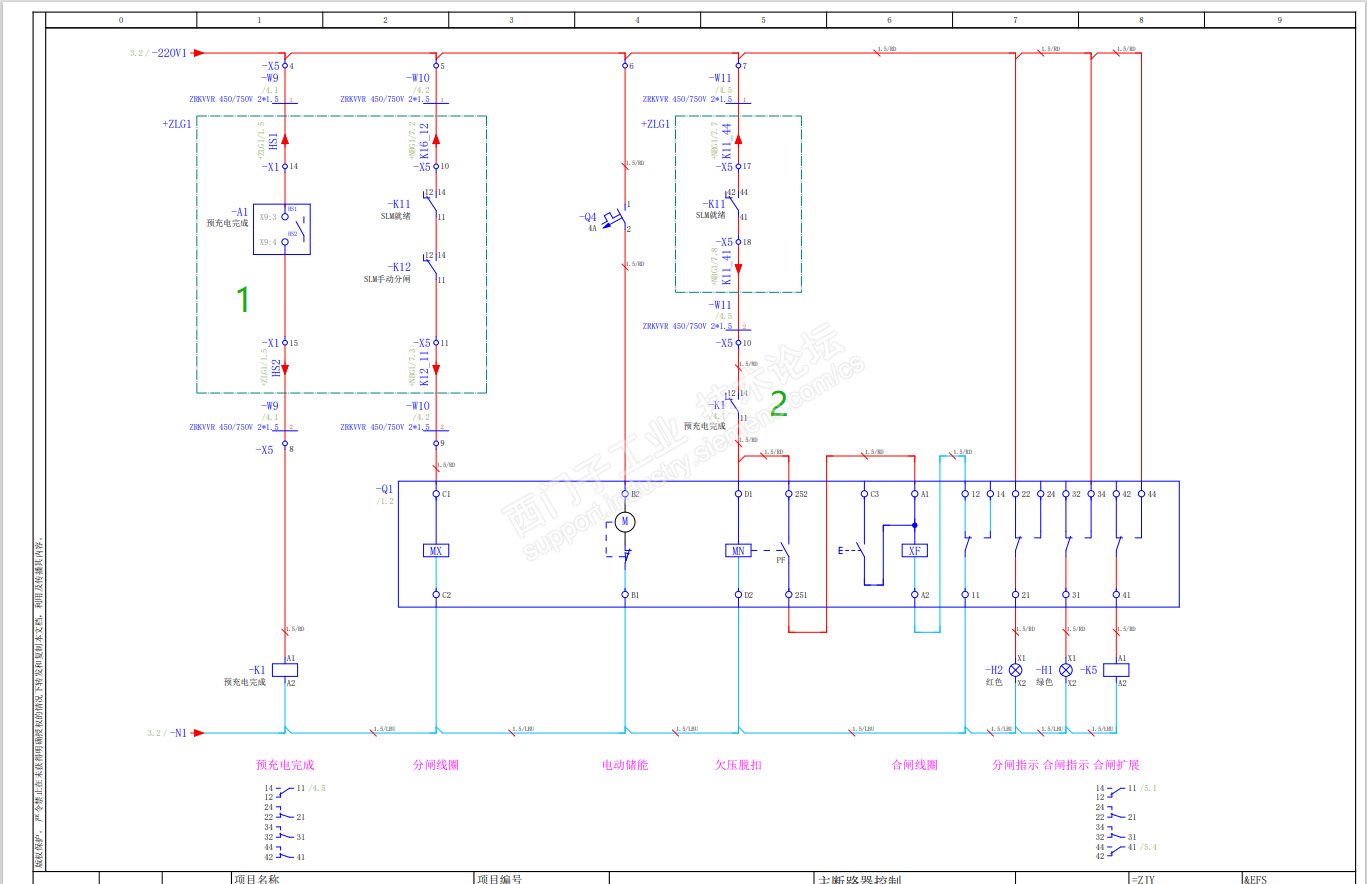

 SLM整流模块的进线断路器控制

楼主    2023-05-26 09:07:03
主题:SLM整流模块的进线断路器控制
按照西门子要求:
1、主断路器合闸要在预充电完成后由X9的3,4端子发出合闸信号。
2、在任何情况下,均不允许在完成预充电之前闭合主断路器,尤其禁止操作人员手动合断路器。因此将预充电完成节点串接至断路器欠压回路,这样只要预充电完成信号没来不管是电动还是手动操作均不能合闸。
