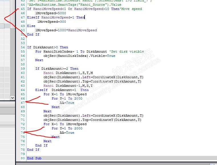

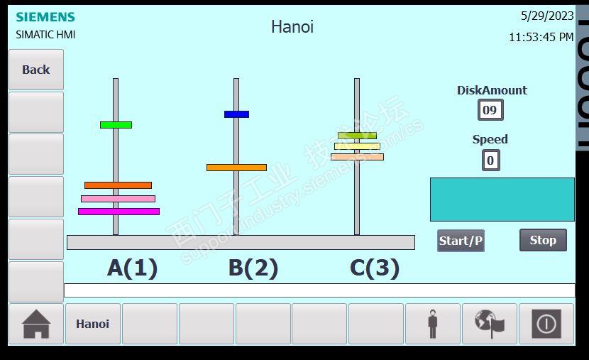

        好久不用WINCC 了,完成这个小程序花了一些时间(马上12点了),还是得多用多熟;VBS 是挺老的一个脚本语言了,新的Unify HMI 都开始用Javas cript 了。
先上效果图如下,还有细节上没有完善,功能初步完成了,手上刚好有个触摸屏,所以硬件直接用了TP700 Comfort;
下面是程序运行过程中的效果图
有三个控制量,分别是托盘数量,速度(默认0)和开始按钮;因为comfort panel不支持Ws cript,也不支持C脚本,所以用了for循环来作为时间间隔,或者说是速度;
程序:

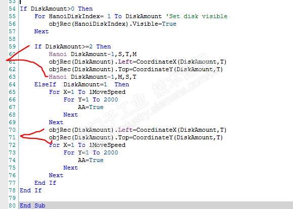

2.调用主函数后
2.1计算每个托盘的位置坐标。存储到2个数组;
2.2 速度设定
2.3 递归调用
做工控的小伙伴可以直接拿来给小孩自己玩汉诺塔,自己去玩DOTA了。。。。哈哈
