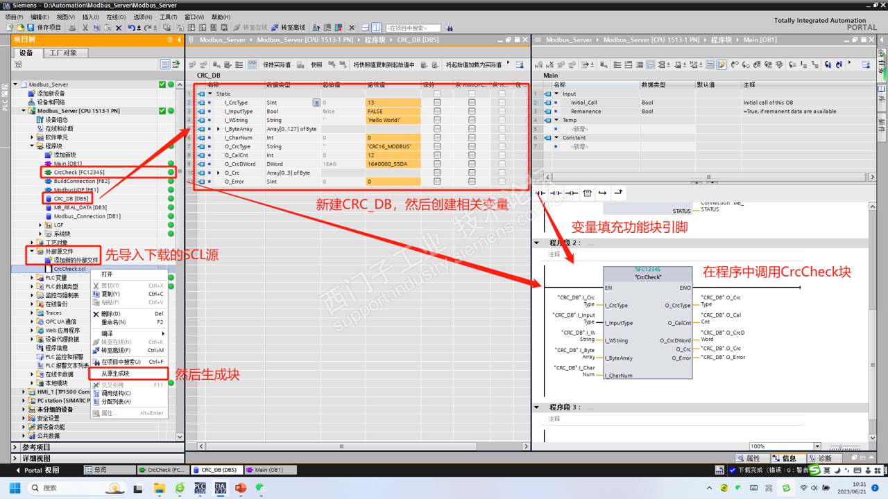

 SCL写的CRC校验程序,目前支持21种常用类型

SCL写的CRC校验程序,目前支持21种常用类型,程序已经详细注释,大家可根据需要增删改。
CrcCheck.zip
