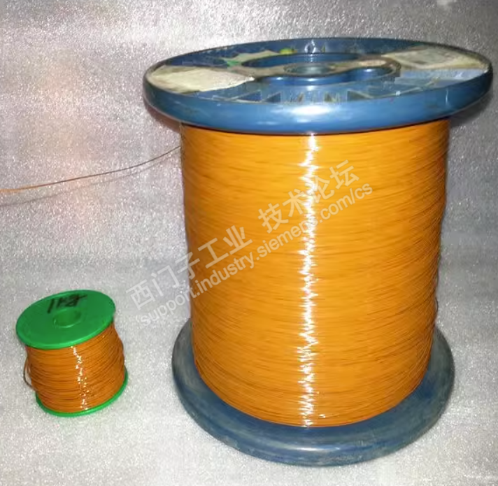

前段时间我们有几台比较重要的690V电机,变频工况。和电机设计人员聊到了关于电磁线的要求,他说严格来讲变频电机都要用变频电磁线也就是抗电晕电磁线,我说是不是用了抗电晕电磁线用户怎么知道,又看不出来?他说,看得出来,通常抗电晕电磁线是土黄色的,一般电磁线是紫色的。我说,我看过很多小功率变频电机,几道几十KW的都是紫色电磁线,也用得没问题。他说,现在价格战厉害,如果用户没有特别注明要求,一般小功率的就用F级电磁线了,但不能低于F级。大功率的,特别690V的变频电机还是要用变频电磁线。各位,对于变频电机电磁线有什么见解没有?
抗电晕电磁线:
