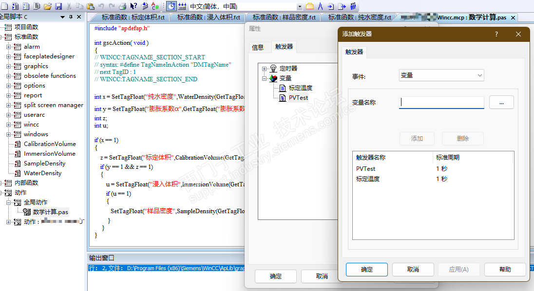

总的思路是:
  1. 创建一个标准函数,声明形参及其数据类型,声明返回值数据类型。
  2. 全局动作里调用标准函数。
  3. 添加触发器,变量值改变。
C语言编程是现学现卖,参考的资料链接如下:
C 函数指针与回调函数 菜鸟教程 (runoob.com)
https://www.runoob.com/cprogramming/c-fun-pointer-callback.html
C if…else 语句 菜鸟教程 (runoob.com)
https://www.runoob.com/cprogramming/c-if-else.html
PS:试了下项目函数,比标准函数香。现在我已经改成项目函数了,就不在这里展示了,同理。
