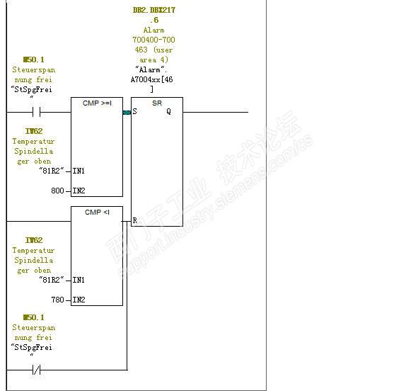

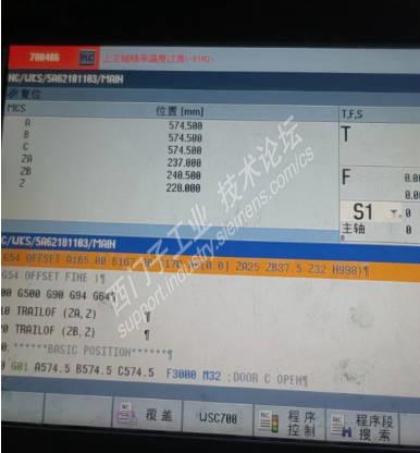

  晚上,正喝着刚泡好的茶,回顾今天工作的点点滴滴,微信上值班同事求助,说有一台西门子840D sl系统有一个报警,图示:设备上主轴轴承温度高报警。

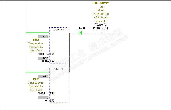

 该温度检测是检测“上尾座”(上主轴轴承温度是否超范围),一旦温度超范围(0 - 85摄氏度),立即停止设备运行,图示是原程序:700406#报警。
有程序说明温度检测范围是上限85摄氏度,下限0摄氏度。

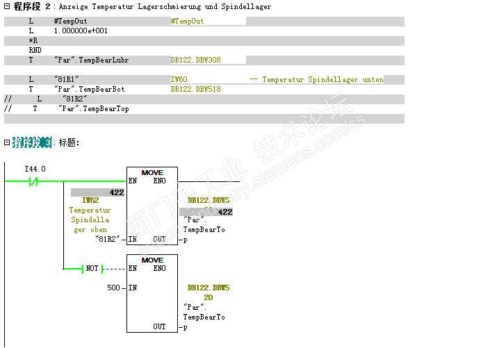

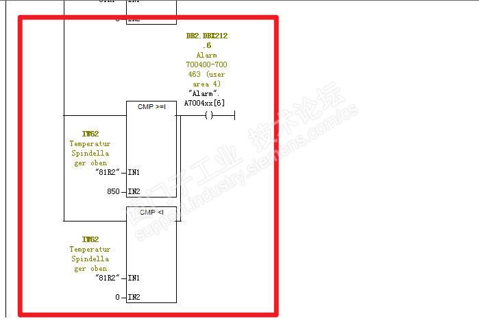

让同事跟踪一下这个区域的温度显示情况,从同事微信上发来的视频可以看到温度非常不稳定。于是,赶紧打开电脑,查看原程序,得知该温度传感器为PT100热电阻,在模拟量通道IW62中,温度波动大,应该是温度传感器热电阻的性能下降或者外部连接的导线接触不良等原因引起的故障。同事说还有2个毛坯没有加工完毕,我说那算了,晚上就不处理了,就停机吧。
早上,一上班就直接带电脑工具到现场,首先找到那个温度检测的热电阻位置,查看引线及外观未发现异常,此时,看该温度显示是“正常”的,大概43.1摄氏度。想拆下来测绘一下该传感器的外形紧急采购,担心冷却油因拆卸过程有大量流失,手晃动热电阻导线,及转动热电阻外壳,温度显示还是“正常”的,由此基本判断是热电阻内部有故障了。联系的设备制造商,把报价等采购信息给我。我就在想,目前备件没有到现场然后处理的事情。
到控制柜,看了看是否有空余的输入控制点,看了看有一个输入模块还有部分输入点空余,于是到机修间拿来一个急停按钮,作为故障时的应急开关使用。
我应急的处理思路是,当上主轴出现温度大幅波动时,让值班员按下控制柜内的急停按钮,急停按钮的功能是断开报警信息,并强制把上主轴的温度显示在50.0摄氏度。
应急程序:
  应急程序的本意是:断开原7字头报警程序,将上主轴温度假象的“固化”在50.0摄氏度。等热电阻紧急采购后,马上更换,规避应急程序带来的安全风险。感觉此方法可以给那些暂时没有备件的同行做一个应急处理的参考,特写了此贴。
