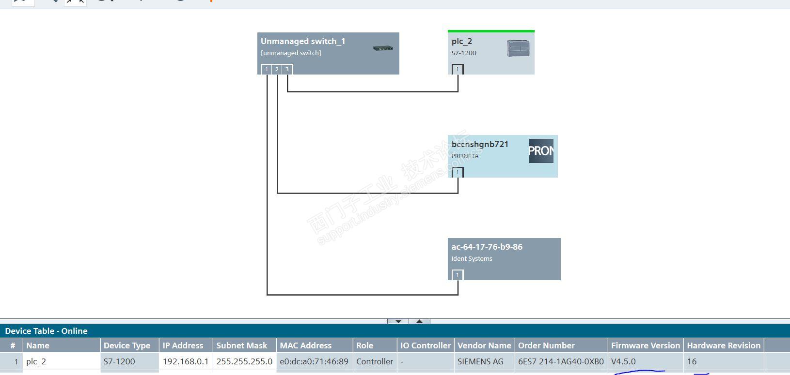

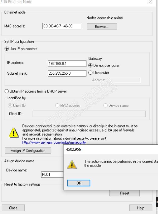

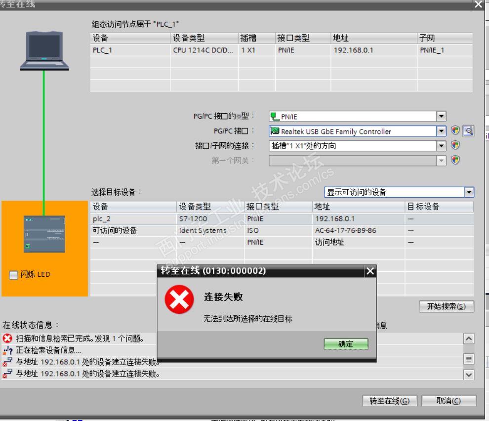

拿到了一个用过的PLC, 运行灯正常绿色,无任何报警,可以用TIA 扫描到,也可以PING 通,但是不能在线或者修改网络参数,会是什么问题导致的呢?
以上呢是分别用TIA ,STEP7 和PRONETA 处理时得到的截图;
在看到最后的这张的时候,我发现了一个问题,TIA V16 最多支持到    4.4 固件,这个PLC 居然是4.5,会不会是这个问题呢?

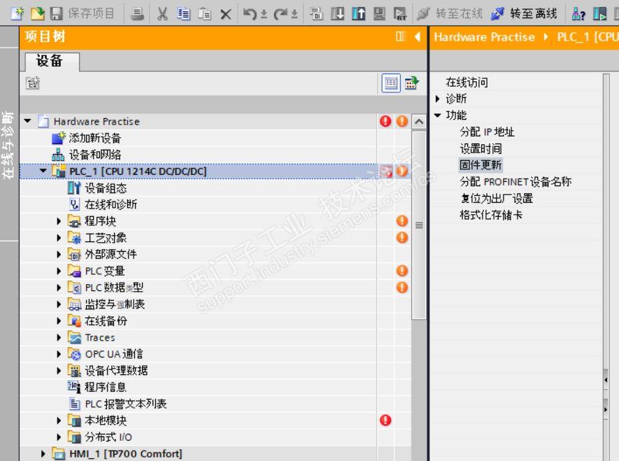

更新固件的三种方法,1.使用TIA(前提是能在线)。2 ,使用WEB (前提是plc 提前开通了这个服务)3.使用内存卡(顺手拆了一张12M 的卡,结果发现固件文件有14M 多,只能含泪更换一张大容量的)
更新的后的固件终于可以在线了,说起来1200 要是有个类似1500的开关就好了,至少可以直接清理程序;剩下的就好做了。
另外遇到需要清理内存的时候‘‘MRES’’ 按钮比恢复出厂好用,恢复出厂可能不会清理保持性存储器;
