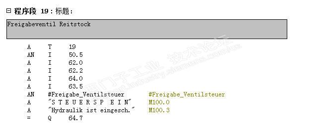

 根据液压原理图,想要使油缸上、下动作,在使能通道轴的同时,必须通电Q64.7这个输出,打开液控单向阀的信号油压。通过电气原理图,很快找到液控单向阀的输出驱动Q64.7,打开step7软件在线,看plc输出情况,能够看到Q64.7在使能通道后,图示:
 当使能通道轴后,T19为ON,Q64.7有正常输出的。

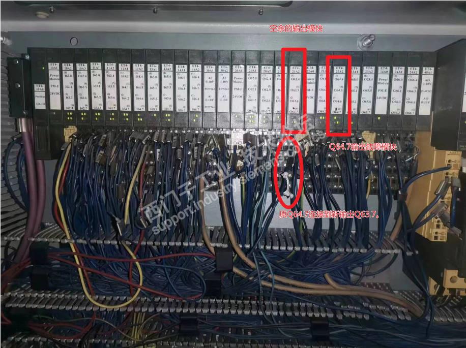

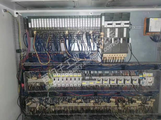

赶紧找到该DP从站,找到这个输出模块,图示:
 找到该通道轴输出Q64.7,让同事监控输出情况,我返回到操作台上使能通道轴。几次监控plc输出,能够看到Q64.7有输出,但是,同事那边回复说没有Q64.7输出指示灯亮。那初步判断是输出模块硬件故障了,如果输出故障,绿色的输出指示灯应该是会与该输出通道的使能亮起来的。查看该输出模块是继电器输出型,订货号6ES7 132-4BD32-0AA0,4通道继电器输出模块。仔细在该DP从站中找了找,槽号18#有同样的模块空余,到需要时可以利用的。
 为确认模块输出是否是外部原因引起的过电流,我先拆下原Q64.7(模块6#端子)上的导线,直接连接到槽号14的电位组电源模块上的L+端子上,然后到液控单向阀的先导阀那边看橙色的指示灯亮起,说明回路并不存在漏电问题。拆下Q64.7的临时测试导线,将原Q64.7导线连接到Q63.7空余的输出端子(6#)上,图示:
 确认连接可靠后返回到操作台的PLC监控这里,修改原程序,直接在原输出线圈下面并了一个新的输出条件,图示:
 编译保存后下载到cpu,测试在jog状态下使能通道轴,位置上、下动作正常。
