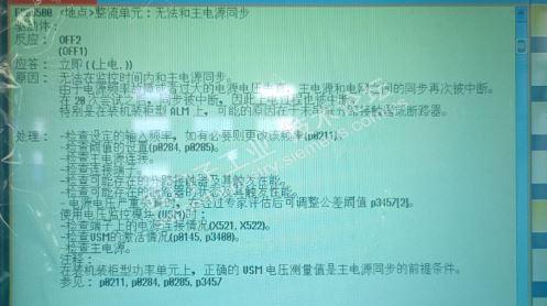

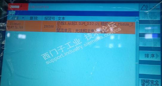

最近在调一台新机器,调完后机器正常运行了一周,前天突然出现206500整流单元无法和主电源同步故障。
根据故障提示,我们检查了总进线电压正常,上电后电源模块也没有报警,就是OFF1使能上不了,各轴无法运行,重新开机也没有用,我担心是程序问题把另一台同样的机器上的程序拷过来导入,故障还是没有消除。
然后又重新驱动恢复出厂设置,然后重新配置,设置供电,结果还是一样。

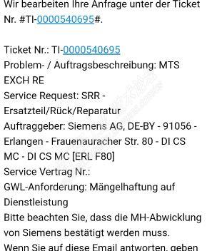

没办法找不原因,咨询SIEMENS也没有得到很好的帮助,我只得申请SIEMENS服务,SIEMENS服务也生成了,准备周一过来,要等二天。
工程师也打来了电话说周一来。
