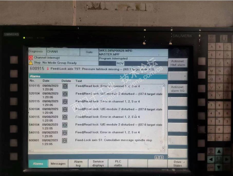

今天在巡检过程中,发现该设备在换模(加工工件需要配置的模具)后,第一次运行尾座(伺服液压通道上的主轴)又频繁报警,图示:
  按MCP板上的RESET键(I3.7)可以消除报警,在JOG状态下,点动尾座能够移动并没有报警。将状态切换到auto后,各轴运行到NCK工作起始位仍然正常。但是,一旦待尾座快速移动后,系统立即报警上述报警信息。

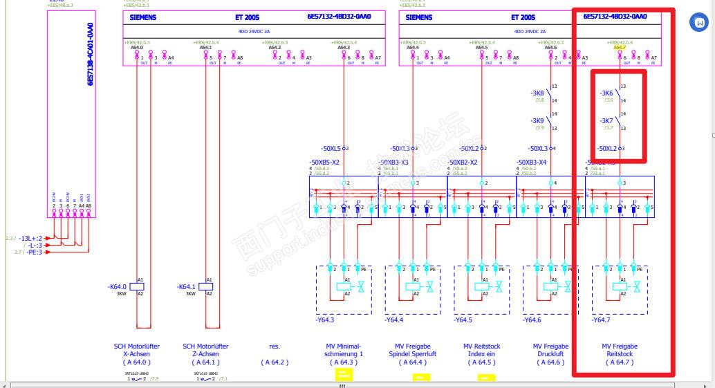

  马上想起前几天的处理过程,到液控单向阀线圈旁,让同事在JOG状态下按MCP板上的尾座(TXT)通道的+/-键,未发现线圈上的橙色指示灯亮起,有戏!难道是更换输出地址后输出点又故障了不成?难道这个线圈有短路漏电的可能?带着一连串的问号来到那个从站控制箱,让同事复位后继续在JOG状态下操作点动,看输出模块Q63.7的绿色指示灯是亮的,基本说明模块没有问题。想了想,虽然输出模块是继电器输出2A的驱动能力,还是外置中间继电器稳妥了,紧急采购的数字量输出模块还没有到货。于是,到办公室拿了部分小型继电器底座、匹配的继电器和接线端子、导线等必要的材料,准备实施继电器扩展的方案了。控制箱上找了一个合适的外置,随手卡入几个继电器底座,先连接公共的线圈M端子后,当需要将原Q64.7(因硬件通道故障,已经连接到新的输出位置Q63.7)的导线移入小型继电器底座时,发现导线长度不够,我准备更换原导线,重新做一条新的连接导线,在线槽上这么一扯,好家伙!扯出新的问题来了。什么问题呢?原来,这个Q64.7是尾座通道轴速度和位置控制的控制使能位,虽然最终控制的是液控单向阀的信号管脚。由于控制的重要性,原程序模块输出换外置了2个小型继电器,来确保安全性,电气原理图示:
3K6/3K7继电器输出回路。
线圈的电源去向。

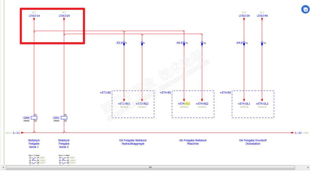

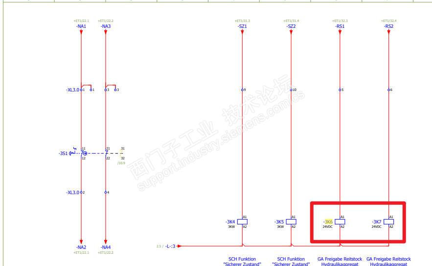

  通过电气原理分析:原来3K6/3K7继电器是受PILZ安全继电器的输出控制关联的。当Q64.7(实际已经变更为Q63.7)输出正常时,还需要经过3K6和3K7 的2个继电器辅助NO触点的控制,才能够到达wago输出接线盒,最终到达液控单向阀线圈端子上,电气原理图一,完整说明了回路的连接过程。
 根据实际现状初步判断,3K6、3K7继电器是吸合的,说明安全plc是有输出的,可能是这2个继电器的辅助触点存在接触电阻增大或者开路的可能性比较大,于是到机修间找了找西门子3RT系列辅助触点,准备外置辅助触点解决可能的触点接触电阻和开路问题。
  在实际处理时,发现该继电器的辅助触点并没有完全用足,也懒得添加外置辅助触点了,直接在原来空余的触点回路上,添加了2根导线,目的是将这2个触点并联使用,增加触点吸合的可靠性,图示:
  图示红色导线就是新添加上去的回路。连接完成确认后,让同事重新操作,我再到液控单向阀线圈旁看那个橙色的指示灯,此时,随同事的操作,那个橙色指示灯能够迅速点亮或者熄灭,说明这样并联起到了效果,这样的处理也是能够在临时状态下,被使用的应急方法。如果在使用过程中再次出现类似的故障,那么,再添加辅助触点也不迟的,因为排查过程已经有了,故障出现只需判断、鉴别后添加也是快捷的。
  上述的叙述是为了下面的分析,上面的处理过程中,系统报警图示:
  一个在液压伺服驱动中经常出现的“怪物”。

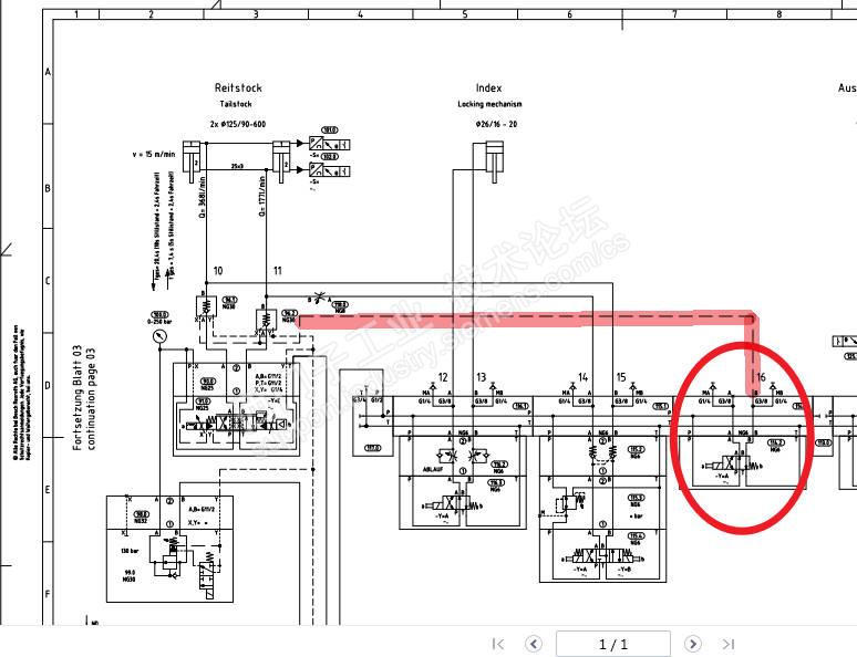

 为分析过程控制,仍然需要拿出液压原理图进行分析,图示:
  红色圈就是尾座(双油缸回路)的液控单向阀的信号管驱动,当该回路由于存在接触电阻增大,使线圈24V电压下降,使线圈难以可靠吸合或者是开路,完全没有24V电压后,相当于液控单向阀信号管未触发,继而使尾座的主油路没有可靠打开,“锁定了”油缸的运动,而此时伺服比例阀已经被驱动,来驱动油缸的上、下移动。好家伙!液压伺服比例阀已经做出移动的响应,而主回路上的液控单向阀因为得不到打开信号,还牢牢的锁定着,这个25050#的报警能不出现?

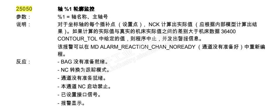

反过来,看看这个报警信息的含义,图示:
报警含义是轴没有按NCK程序计算要求到达指定的位置,系统报警正符合目前这样故障了的工况。在通道使用液压伺服轴时,并不是MD36400的参数偏小的原因,这里不建议用户擅自修改这个参数,来屏蔽所谓的类似报警。
