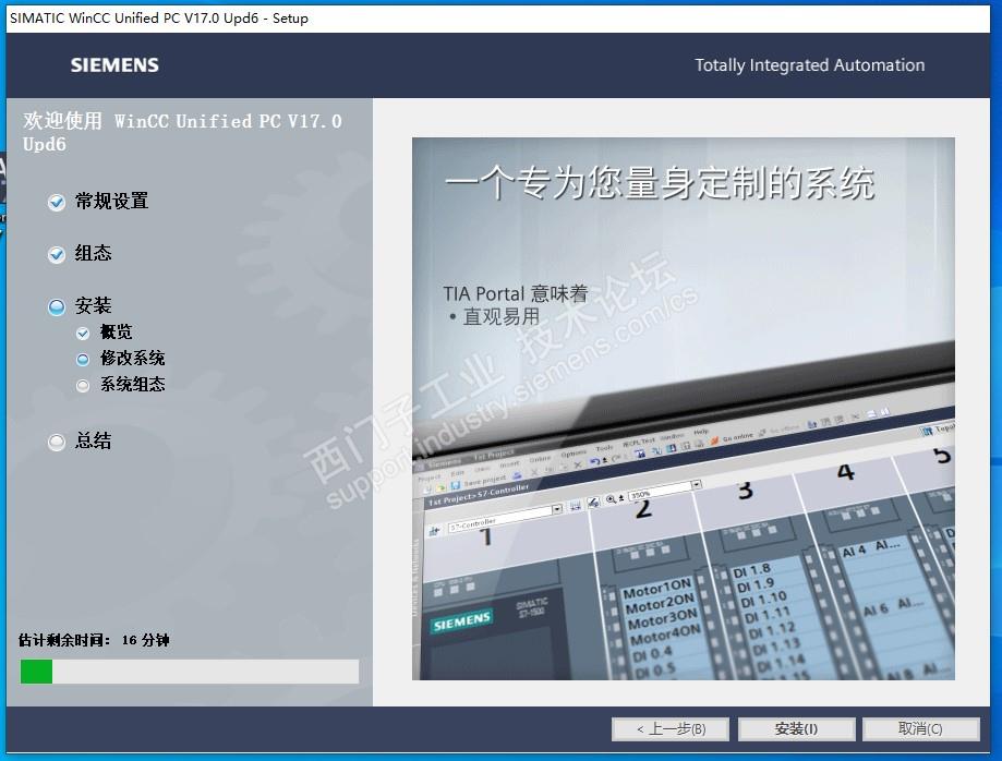

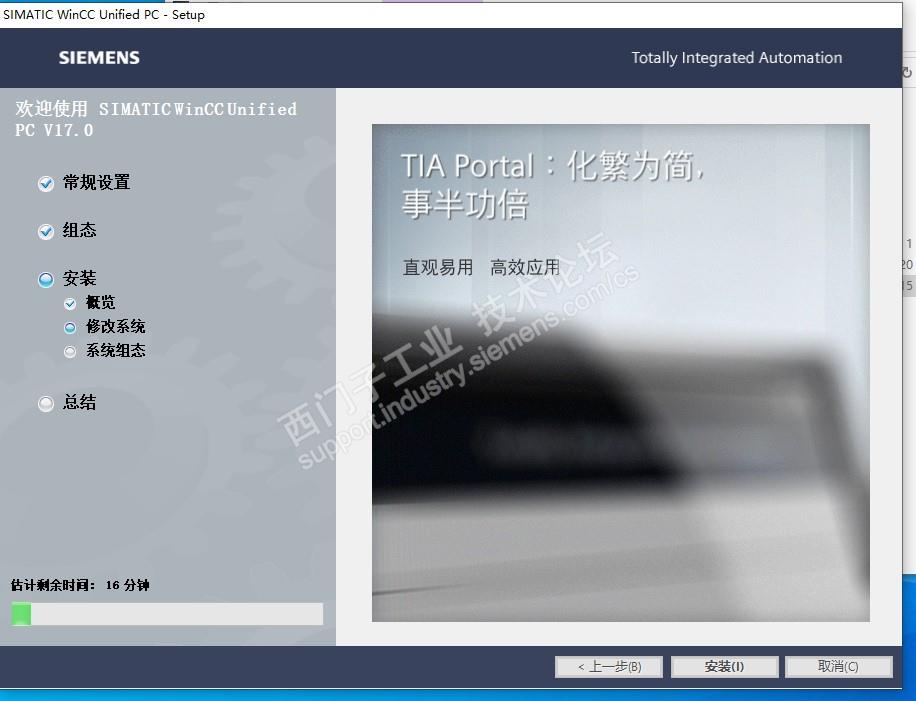

安装了LBC库,看了介绍视频,就下载LBC库和示例项目看了一下,发现首先要安装Simatic unified PC,不然无法看到HMI部分的画面。于是就下载安装了。以下是链接。
SIMATIC WinCC V17 运行系统 (TIA Portal) - ID: 109793105 - Industry Support Siemens
安装后还必须安装更新包,示例项目中是用的upd1,我直接下载了最新的更新upd6。

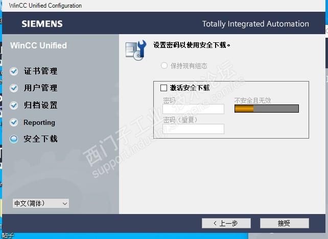

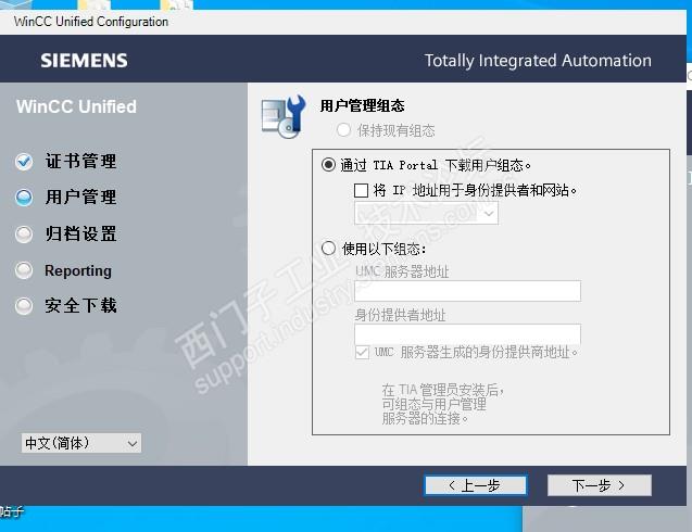

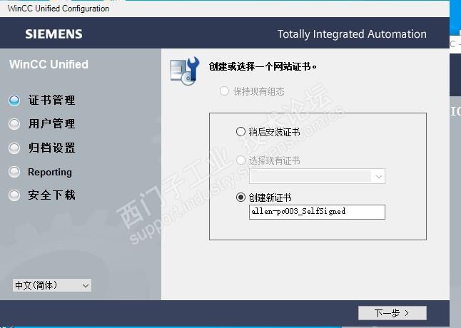

以下是部分安装截图:
这个可以随便选。

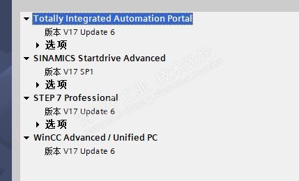

安装好后发现了问题,示例项目仍然打不开,论坛搜了一下,发现是博途安装时没有勾选相应选项,重新打开安装包,把Simatic wincc unified PC engineering 选项勾上,安装一下,安装好后是这样的:
安装好后,原先下载的示例项目可以打开了,然后琢磨了几个小时,对LBC库的基本应用有了一定了解,但还是希望官网能提供一下中文说明手册,英文手册看着太耗时间。还没有具体在项目中使用过LBC库,等以后应用到项目再具体分享使用经历吧。
