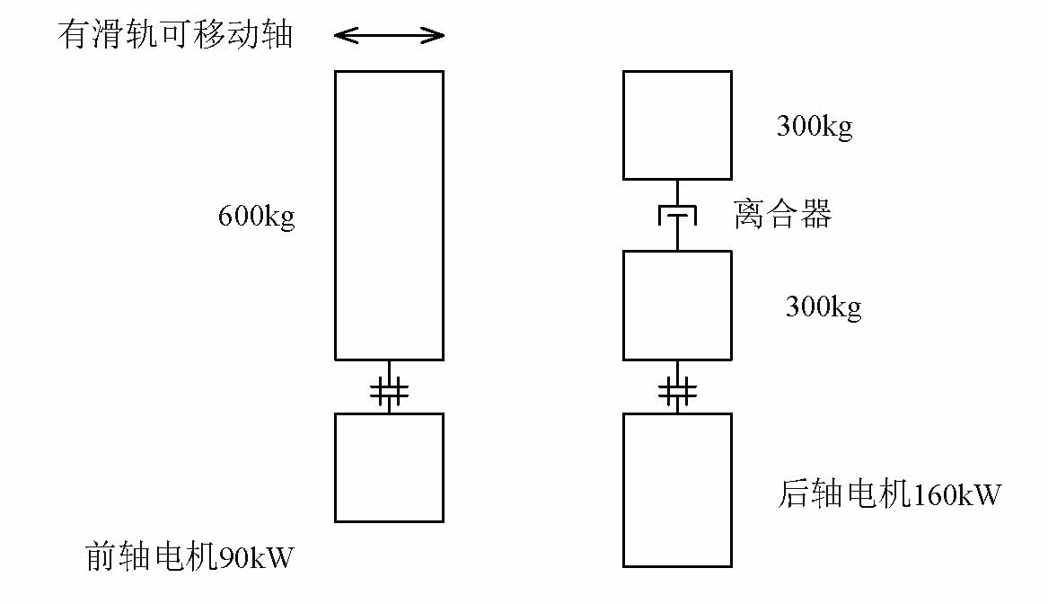

项目的基本结构
如上图示。两个电机分别带各自的转鼓运行。其中可移动轴的转鼓是一个当量质量600kg的转鼓;固定的转鼓分别是两个300kg的转鼓,并根据需要可以通过离合器接通或断开。变成300kg质量和600kg质量的两种状态。
可移动转鼓的驱动电机是3AC380V_90kW_8极;
固定转鼓的驱动电机是3AC380V_160kW_8极。
项目要求这两个转鼓可以实现实时的速度同步跟踪。

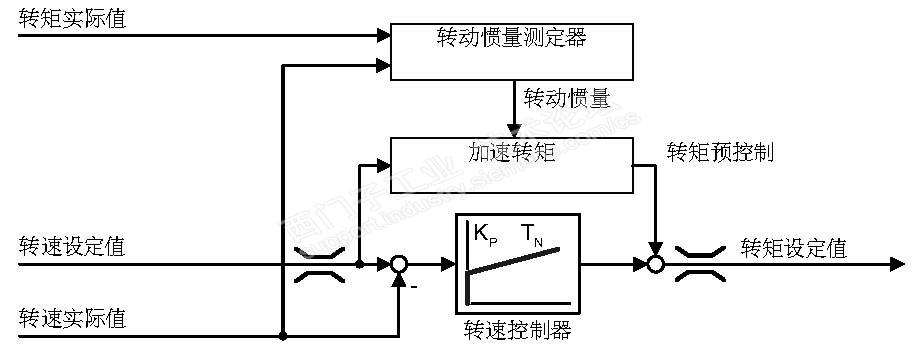

因为这个工艺对跟踪的电机速度控制要求比较特殊,所以参数调节确定后,其速度控制只能用于同步跟踪,不能与其它的速度控制共用。因此,同步跟踪工艺,是自己搭了一个速度控制调节器。作为同步跟踪专用。
基本方法如下:
如上图示。自建工艺控制分三个部分,其一是PI调节器,其二是被跟踪轴系的转动惯性计算,其三是被跟踪轴系的加速度生成。在其跟踪过程,被跟踪轴的转速实际值作为工艺调节器的设定值,跟踪轴的转速实际值作为工艺调节器的反馈值。被跟踪轴惯性与加速度作为调节器的前馈补偿。由此完成了整个实时同步跟踪控制。
通过trace录波,两个轴互相跟踪,均能按照被跟踪轴的转速轨迹运行。并且完美重合。

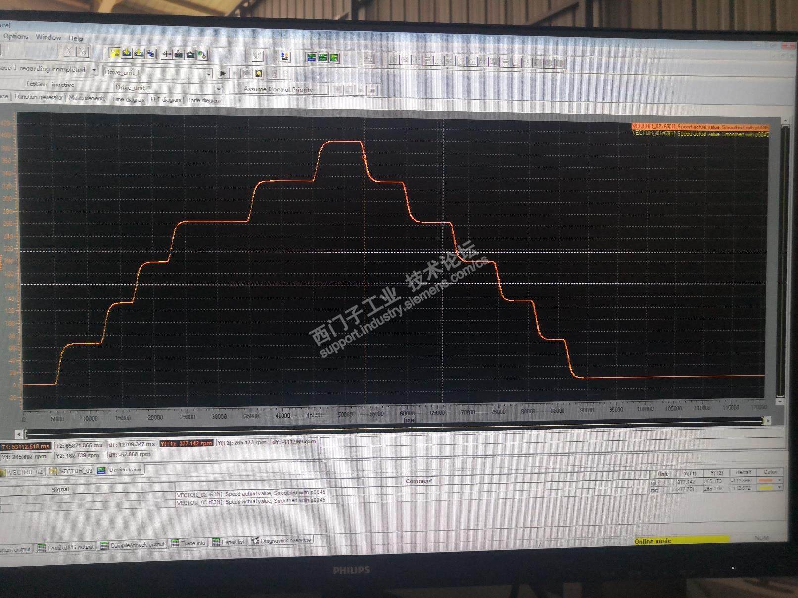

90kW电机跟踪160kW电机的波形
由此,满足了项目需求。
参考文献:西门子S120功能手册,270页至273页,速度前馈与参考模型。

采用S120的DCC功能,自己做这个工艺控制并不费劲。本楼问题的关键就是通过牛顿第二定律:
F = ma
M = Jω
即:r333 = r1493 * (2π / 60)* P311 / r345
计算出系统同步跟踪的最大极限加速度。为同步跟踪设置最大加速度限制。
