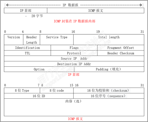

ICMP 报头格式
ICMP报文包含在IP数据报中,IP报头在ICMP报文的最前面。一个ICMP报文包括IP报头(至少20字节)、ICMP报头(至少八字节)和ICMP报文(属于ICMP报文的数据部分)。当IP报头中的协议字段值为1时,就说明这是一个ICMP报文。ICMP报头如下图所示。

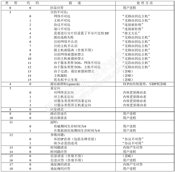

ICMP 报文类型
不同报文类型由报文中的类型字段和代码字段来共同决定。
图中的最后两列表明 I C M P报文是查询报文还是差错报文
当发送一份ICMP差错报文时,报文始终包含IP的首部和产生ICMP差错报文的IP数据报的前8个字节。这样,接收ICMP差错报文的模块就会把它与某个特定协议(根据IP数据报首部中的协议字段来判断)和用户进程(根据包含在IP报前8个字节中的TCP或UDP报文首部中的TCP或UDP端口号来判断)联系起来。

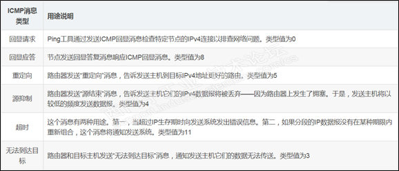

ICMP报告无法传送的数据报的错误,并帮助对这些错误进行疑难解答。例如,如果IPv4不能讲数据报传送到目标主机,则路由器上的或目标主机上的ICMP会向主机发送一条“无法到达目标”消息。下表为最常见的ICMP消息。

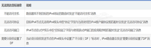

其中无法到达目标消息中可以细分为一下几项

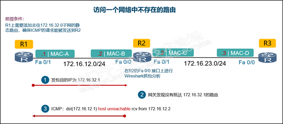

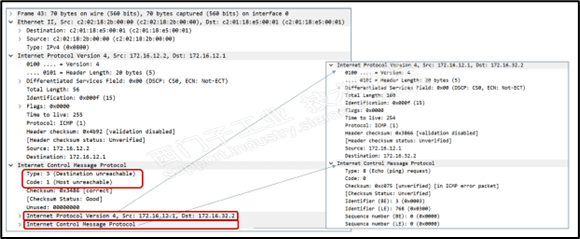

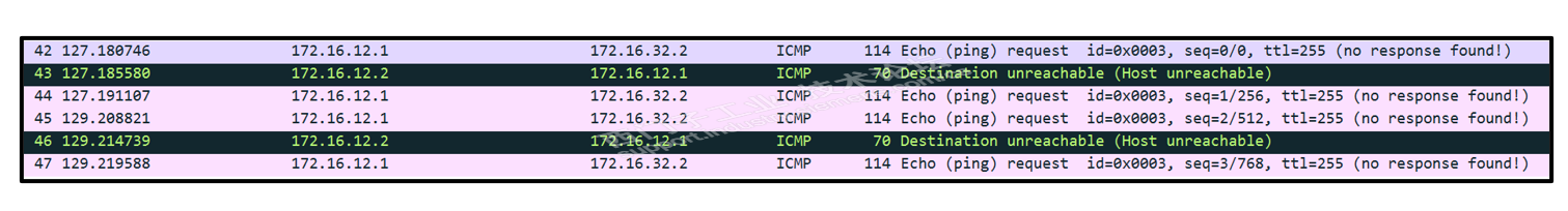

ICMP差错报文实例1—访问一个网络中不存在的路由

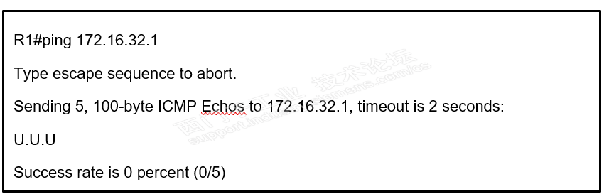

在路由器R1上Ping 172.16.32.1,由于路由器R1上存在着去往172.16.32.0 子网的静态路由,所以Ping数据包会被发送到路由器R2上,而在R2上没有去往172.16.32.0的子网路由条目,所以R2路由器就会发送ICMP的差错报文告诉路由器R1。R1的路由解析从R2路由器返回的响应报文,即可知道不可达的原因。在R1路由器上的Ping测试的结构如下图。
通过Wireshark抓取到的报文如下:
可以看到172.16.12.2给172.16.12.1发送了ICMP的差错报文。报文的类型值为3,代码值为1,表示为主机不可达,也就是,路由器R2告诉路由器R1主机不可达。

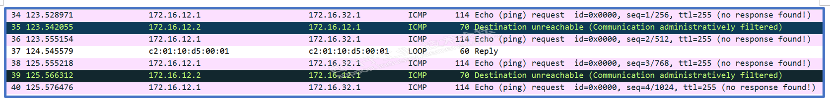

ICMP差错报文实例2—访问一个路由存在但IP规则被禁止
同样在路由器R1上Ping 172.16.32.1,请求数据包到达路由器R2后,R2路由器存在去往172.16.32.0子网的路由,但IP的访问规则限制了对172.16.32.0子网的访问。在路由器R1上Ping测试结果及Wireshark抓包如下图。
可以看到172.16.12.2给172.16.12.1发送了ICMP的差错报文。报文的类型值为3,代码值为13,表示通信被过滤掉了。

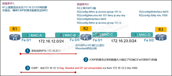

ICMP差错报文实例3—传输超过接口的MTU值的数据
路由器R1和路由器R2上都存在着去往172.16.23.0子网的路由条目。在路由器R1上Ping路由器R3的Fa 0/0 接口的IP地址172.16.23.1,Ping带的数据1200个字节且不允许分包处理。如下图所示。
由于路由器R2的接口Fa 0/0 被设置最大允许的MTU值为1000,所以ICMP的Ping的1200字节无法被直接转发,需要被分包。但Ping请求的报文中却不允许分包的情况。此时,就会由路由器R2发送ICMP的差错报文给路由器R1。Wireshark抓取的报文帧如下图所示。
详细查看ICMP的差错报文帧如下图
此时,ICMP的差错报文的报文类型值为3,代码值为4,表示为需要进行分片,但设置了不分片的比特位DF,也就是,路由器R2告诉路由器R1需要分片但设置了不分片的位而出错。

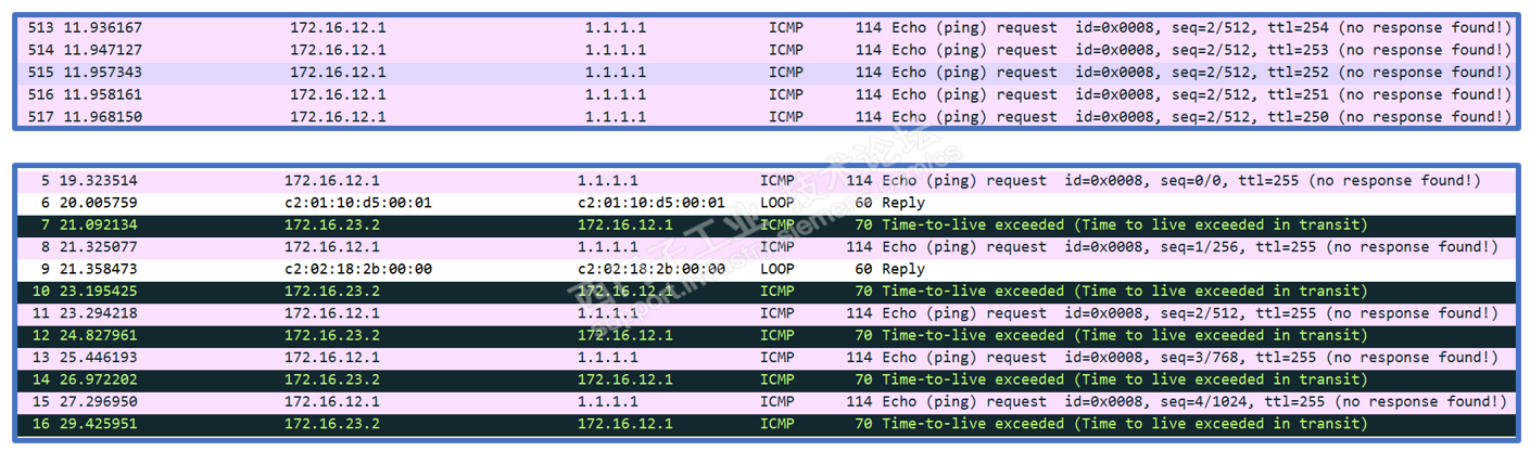

ICMP差错报文实例5—ICMP TTL超时
在路由器R1上Ping 1.1.1.1 如下图所示:
ICMP的请求报文被发送到路由器R2上,R2再把ICMP请求报文转发给路由器R3,路由器R3再把ICMP请求转发给路由器R2,此时形成了路由环路,ICMP的请求报文再路由器R2和路由器R3之间来回转发。但每次经过一次路由器,ICMP请求报文帧的TTL字段值就会减1,直到TTL字段的值减为0时,路由器就会发送ICMP的差错报文用来指示TTL超时。如下图所示。
双击上图中的ICMP差错报文,报文的详细内容如下图。
从上图可以看到ICMP的差错报文的类型值为11,代码值为0,指示报文的生命周期为0。

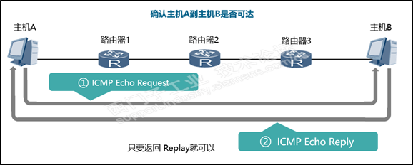

Ping 命令介绍
Ping命令用于进行通信的主机或路由器之间,判断所发送的数据包是否已经成功到达对端的一种消息。可以向对端主机发送请求的消息(ICMP Echo Request Message,类型8),也可以接收对端主机发回来的回显应答消息(ICMP Echo Reply Message,类型0)。网络上最常用的Ping命令,就是利用这个消息实现的。Echo Request 与 Echo Reply为经典的查询报文!
