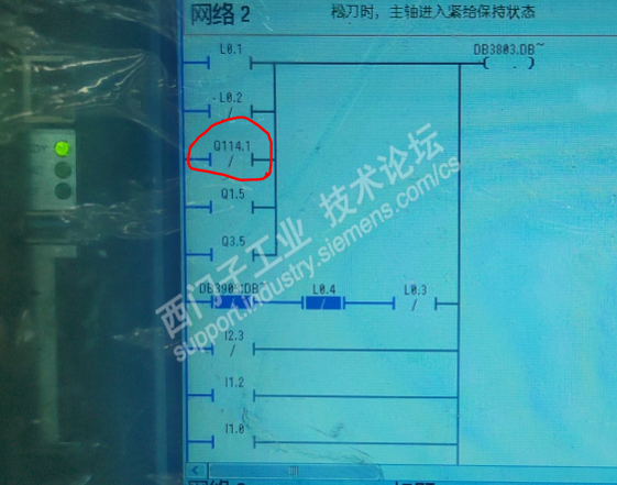

事情经过:发往广东的设备现场调试人员告诉我当主轴运行后按下主轴停止键还转,按RESET键才停止。
处理过程:我在想当时设备在家时是我调好的,没有注意此问题,而且发往广东有两台设备,一台好一台不好,两台设备区别是一台有五面体头,一台没有。
我查了一下程序:
让现场人员按主轴停止键Q114.1是有变化的,后面DB3803.DBX4.3变颜色的。
应该主轴会停止的呀!再看看主轴保持功能程序段:
也是正常的呀!

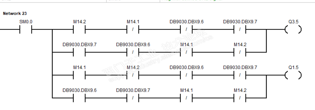

我开始查二台设备的程序
区别是主轴松刀有不同,当时我加了当按松刀按钮时要有报警,我就随意加了一下,而另一台是有五面体松刀是不一样的。
19#机:
20#机:

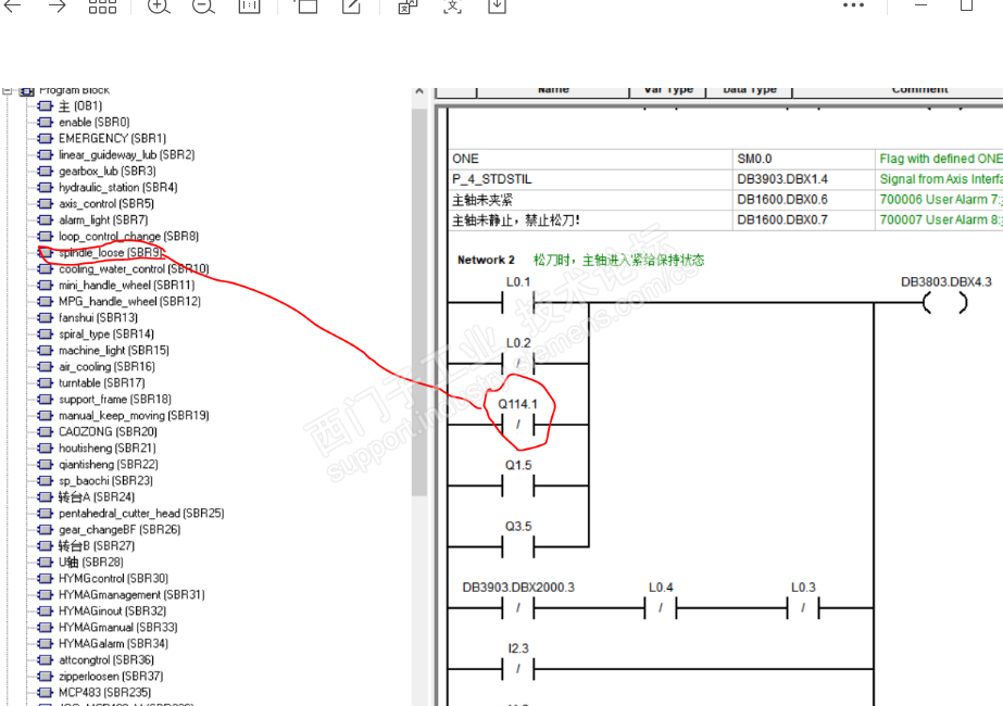

两台中DB3803.DBX4.3其中19#有双线圈,而20#中只有一个DB3803.DBX4.3线圈输出。
并且19#的DB3803.DBX4.3线圈输出一个在OB块,一个在子程序中,20#机只有在子程序中。
我在想难道PLC扫描时优先执行OB内的,因为OB内虽然没有变为:1,子程序内监控时变蓝是无效的,那么我认为如果是这样,当按下主轴停止健时画面不变红。
我让现场测试确实是不变红,此时我让现场人员把OB内的DB3803.DBX4.3去掉,再进行测试。
结果测试OK了。
