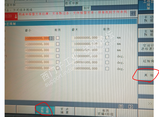

问题:在改造中由于刀库不用了,客户要求取消Y730,Z-820,Z-1200的区域限制,这样可以放宽加工宽度。
处理:检查设定参数
没有找到区域设定值

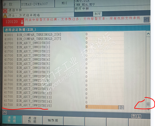

我检查NC备份的设定值:
是可以找到该值的,那面临着怎么改呢?遇到了难题。

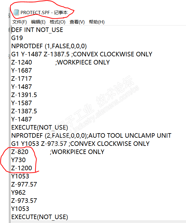

经过三天作战,想想是不是在宏程序内执行设置的,开始找宏程序:
找到了限制值,改了Y730到Y910,执行程序试了一下,区域限制还是存在,然后我想是不是要NCK复位才生效,执行后果然OK了,区域限制取消了。
