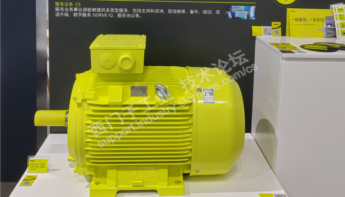

之前去上海工业博览会,看打了西门子的一级能效的电机,正好西门子销售过来推荐这个,
不知道你们谁应用了,怎么向领导推荐这个?

大功率大负载连续长时运行用电行业(或设备)强烈建议使用,小功率间断短时运行时效果不明显。
高能效电机主要差别在电机效率上,效率提高一个点,耗电大户一天就可以节省不少电费,时间一年累积下来更是可观,升级电机的费用早早就赚回来了。
你把这个帐算好,摆在老板或领导面前就好说话了。
