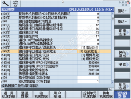

第二编码器在实际应用中经常见到,有时因一些故障因素经常会屏蔽第二编码器来处理,接下来说一下如何屏蔽第二编码器。
修改驱动参数 P145
P145[0]:电机编码器
P145[1]:第二编码器
点击按 键,选择“ [0] 取消激活组件 ”

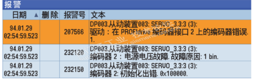

若不取消,当移除第二编码器硬件时,出现如下 207566、232120、232150 报警。
