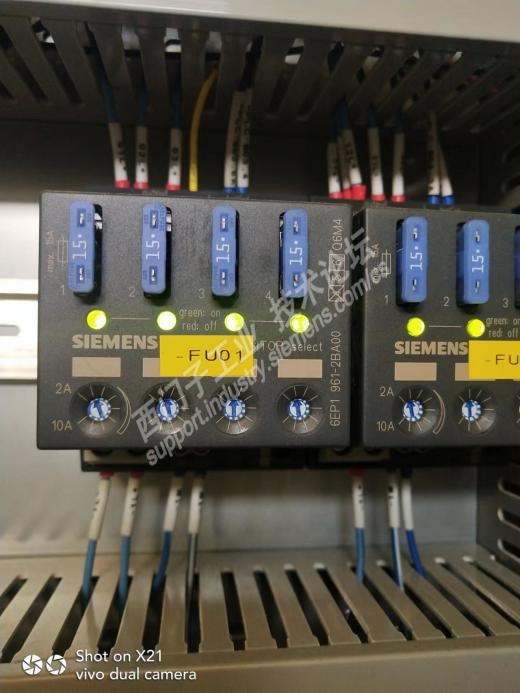

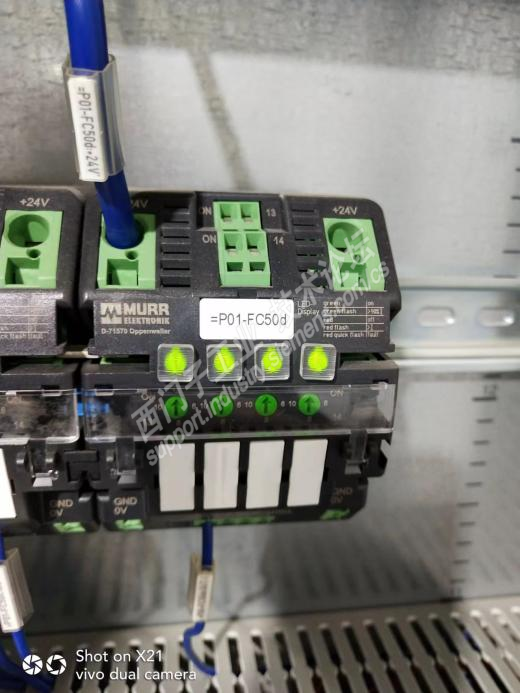

  电流分配器是用于24V DC应用的智能电流分配器模块,它监测电流分配并且根据电流大小程度延迟关机、必要时及时开机的方式应对短路情况。它可以保护许多有相似需求的传感器和执行器。电流范围可以预设值,模块监测四通道或者八通道,电流为2-10A。
目前使用的主要是西门子、MURR、还有菲尼克斯的。
他与普通断路器的区别:
应用中确实比较的灵敏,目前自动化柜子我都是要求使用1-2块,分成几路进行控制,有问题报警,处理完毕后复位即可。

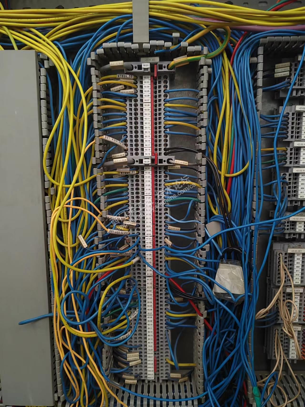

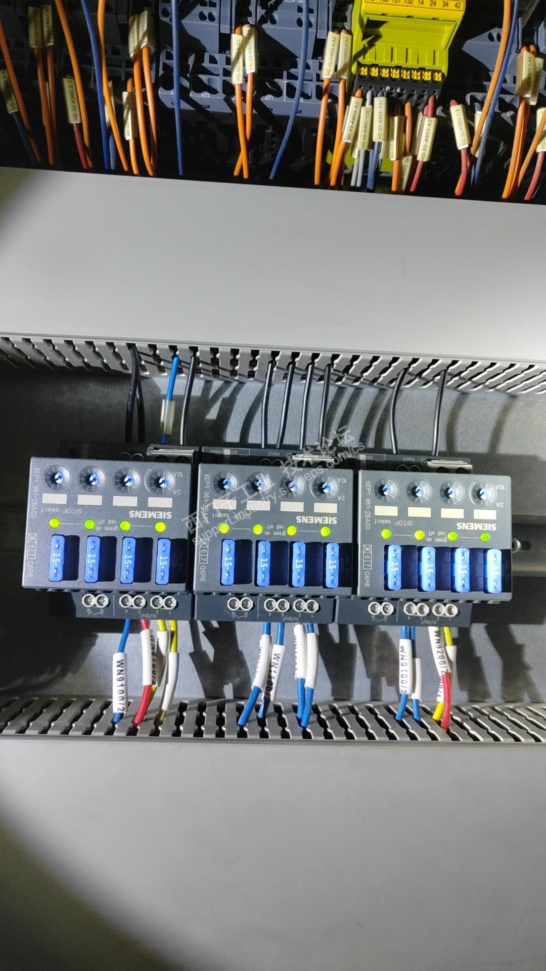

这是之前改造的一个柜子,老外全都是一起的24v电源,改造弄得乱七八糟了,所以停机全部改成了这个分配器,

这个在欧标设备上比较常见,是西门子的电源诊断模块,订货号:6EP1961-2BA00
在相对复杂的电源配置上应用,当外部负载出现短路或者漏电时,确实比较方便查找回路的故障点。

这相当于一个在分类,比如各个区域的再划分,有的地方短路跳闸,不影响其他的区域。而且他有过载报警,不跳闸,可以给你留出处理的时间,或者停机,避免意外停机。

是的,德国的设备目前基本都有,只是品牌不同,我觉得还是MURR跟西门子的好用,菲尼克斯的感觉比较轻盈,价格其实差不多的,一千多吧。

  对,说到点子上了,我也认为主要是电源给回路的分配,电子保险丝类似的产品实际上仔细找寻已经很多了,且某一些电源模块本身也带这个功能的。
  如果有100个回路,其中某一个回路出现短路或者漏电,一般缺少基本功的电气维保人员会感觉棘手处理问题,而加入这个诊断模块后,变为25个回路中的其中了,这样会相对方便查找问题点。
  由于工作原因,这些电源诊断模块,包含第三方的类似产品早10多年前就在使用了,我个人也非常建议使用这个诊断模块,也推荐给同事们使用,至于成本这个是老板们考虑的问题了。

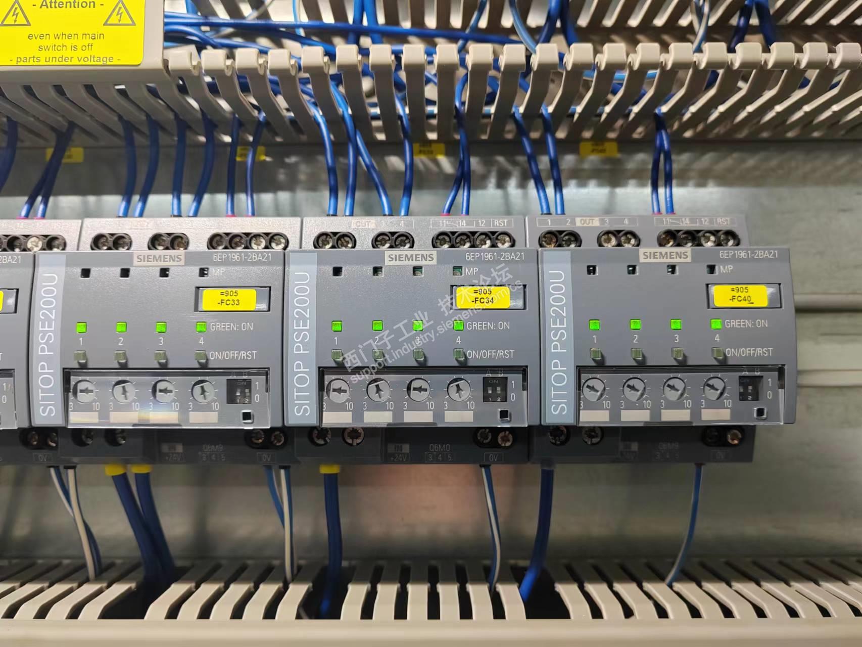

还有这样的,
SITOP PSE200U 10 A 选择性模块 4 通道 输入:24 V DC/40 A 输出:24 V DC/4x 10 A 可调阈值 3-10 A 带总信号触点 *EX 批准不 可用*

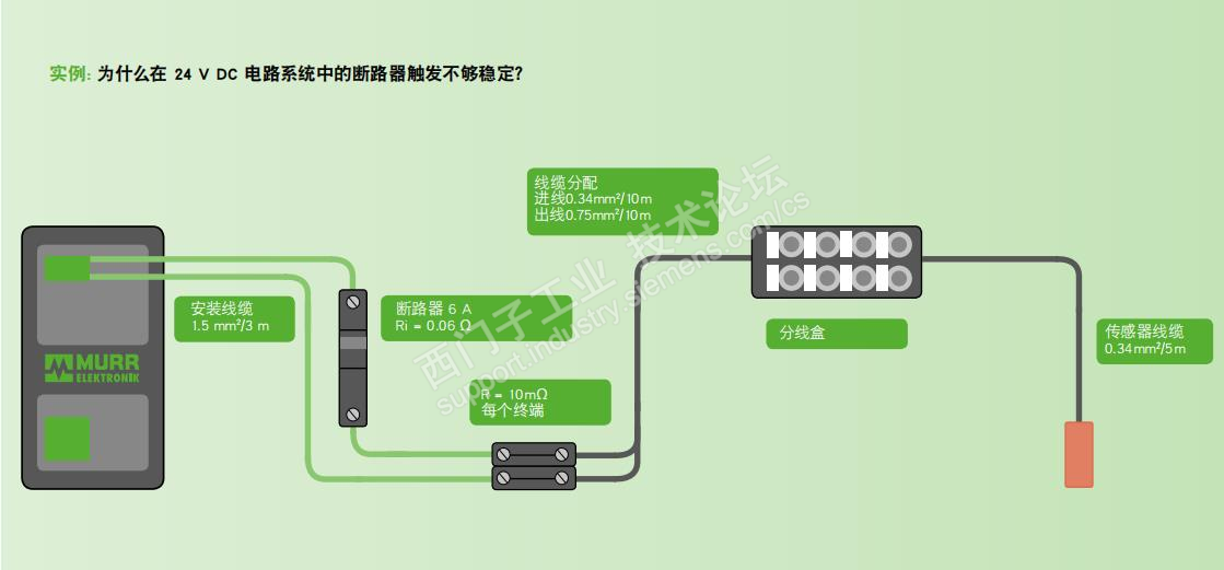

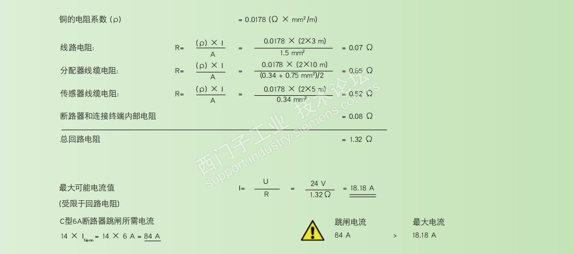

楼上的几位朋友说的不对,我问一个问题,假如你的开关电源功率480w或以上,如果远端的一个传感器发生短路故障,你猜电源的短路保护会不会起作用?
这个场合电流分配器会很灵敏的介入切断相应输出,并给信号到PLC。
另外楼主这么用真的太奢侈啦,我们都是分区使用,柜内用,柜外分区供电。
这玩意毕竟4路的随随便便4位数起。
