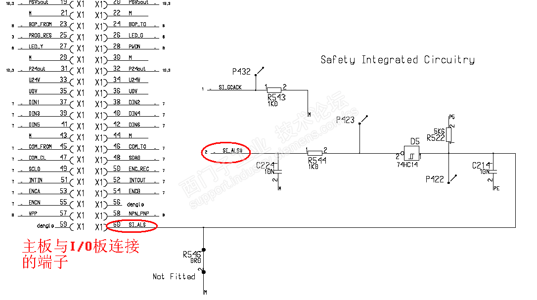

   有相当一部分的送电就报警F001时由于I/O板引起的,这时查看r0069中的相电流值都是很正常,把I/O板重新安装一下可能就解决问题了。这是否说明I/O板中也有电流的检测电路呢?答案是否定的,I/O板内部的电路没有参与到电流检测当中去,只是与主板的联接接口中的一路与F001报警有关系:
图中X1是控制板与I/O板连接端子的定义:其中第60脚SI_ALS在I/O板上是与M即接地相联接的,当I/O板未安装到位或内部有机械性的损坏时,X1-60悬空,此时SI_ALS为高电平,而SI_ALS#输出为低电平,此低电平信号送到处理器后主板F001的报警就被触发,这就是I/O板与F001报警有关的原因。

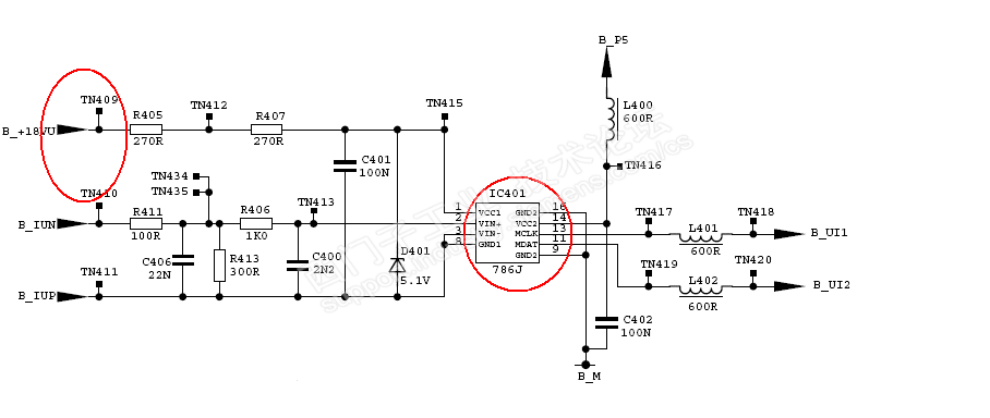

当装置送电就报F001故障且不能复位时,如果查看r0069参数中有一相电流偏移特别大或者连续变化时,可以断定这一相的电流检测出现了故障。在A-F尺寸中电流的检测是通过786J对输出侧的取样电阻的模拟信号进行采样、然后转化为数字信号送到处理器。
   一般情况而言,如果是原边的18.5V电源问题,r0069中此相的相偏移电流值是呈正余弦连续变化的,如果是检测元件786J损坏,相偏移的值是一个很大的不变化的值。

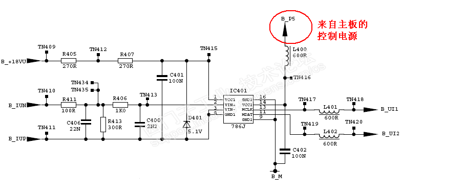

如果F001无法复位,查看r0069参数中三相相偏移电流都是连续变化的数值时,这时很有可能是主板的问题,如电路图说示:
电流检测的副边共用同一个来自于主控板的P5V控制电源,所以当主板的P5V电源出现问题时,三相电流检测的相偏移电流会同时出现错误,即出现三相电流偏移都不正常的情况。

一、不能被复位的:那就是输出电流检测电路工作不正常了。西门子变频器的电流检测电路只检测U、V两相的输出电流,W相是不检测的。一般损坏部件是电流检测光耦786J坏了。
