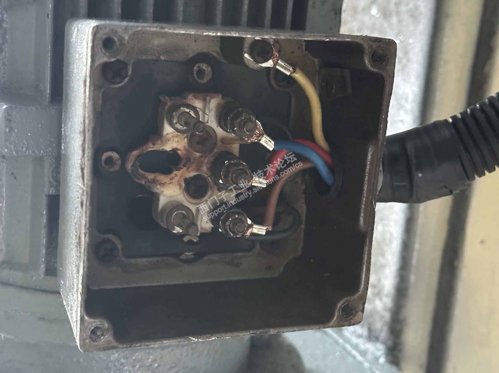

主题:原来是什么接法
 设备搬迁重新接完线才发现 上面被烧了,之前是什么接法?什么原因使得上面中间的烧没了?
什么原因烧掉

一般情况下电机接线时,一般电机出厂时都将绕组线头使用螺母压在下面,上面在接电源线,建议绕组线和电源线不要隔着螺母接线,直接接触在一起接线。全部的螺丝要重新旋紧一次。
