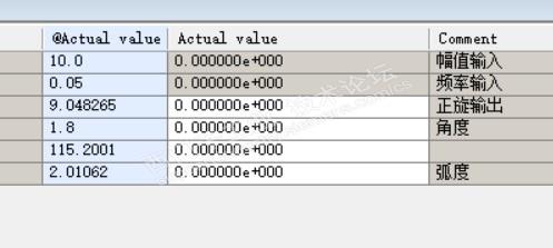

楼主    2024-04-03 08:54:42
主题:模拟量输出正旋波信号,频率、振幅可调
自己编程写:0-10V的模拟量如何输出正旋波信号,频率、振幅可调?

(*首先需要考虑你的数学参数。
幅值:是在某一特定频率下的最大振幅
振幅:  是振动过程中振动的最大偏离平衡位置的距离。
y=Asin(wt+q)  : 其中 A :幅值, w: 角频率  w=2πf  f:频率   q: 初相角。
所以针对你给定的信号,一个连续的模拟量值(连续的时间函数),希望输出为一个正弦波(周期函数)。
所以幅值 -10 V  :  -27647   +10v : 27647
考虑采样频率 例如选用OB38  则t= 10ms 每隔10ms中断一次  f= 100HZ (最高采样频率 )
那么我们设定的频率 0<Fset<= 100HZ

angle_data:= 360.0* 100.0/(1000.0/frequency_IN);  //1000=1000ms  我在OB35调用,则
                                                                                      此数据为100ms一次的角度叠加量
DATA1:= angle_data + DATA1;        //角度积分
IF DATA1 >= 360.0 THEN   // 角度复位
    DATA1:= 0.0;
END_IF;
 radian_data:=  DATA1 / 180.0 * 3.1415926;   //角度转化为弧度
 Sine:= amplitude_IN*  SIN(  radian_data);  // 这个放大系数,如果要做在画面上看,则任意,幅值根据你的要求来定,如果输出到模拟量AO 则为-27647  27647

//结论: 我测试是放在OB35  t=100ms  f= 10HZ(最大采样周期)  给定频率为了看清数据为 0.05HZ 周期为20秒.
附两张图片,但请清楚,这些都是离散的数序,也就是阶跃变化的,真实图形类似与台阶
