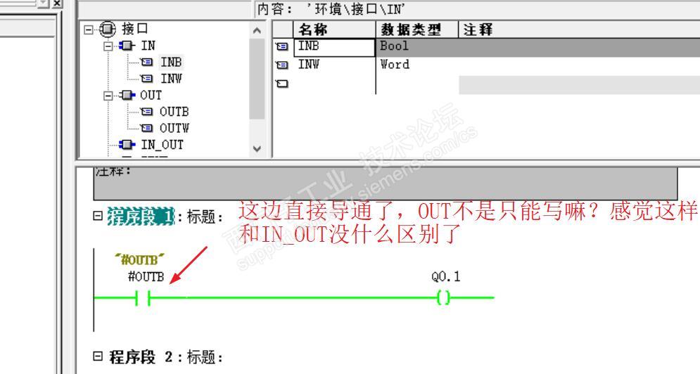

楼主    2024-05-07 13:34:50
主题:S7-300中FC的OUT接口怎么还能读?
测试程序如下;
我觉得即使是双线圈也不影响啊?
S1200就没有这个情况,300真是有点搞不明白了。

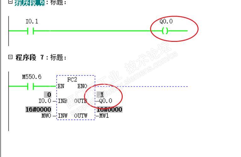

11楼    2024-05-09 14:24:15
精华帖  主题:回复:S7-300中FC的OUT接口怎么还能读?
对于PLC的输入/输出寄存器,在程序的任何时候都可以读/写的,输入寄存器I区,也是可以被写的,输出寄存器被读就是很常规的应用。贴个程序给楼主看看,楼主试试看会是什么结果?
