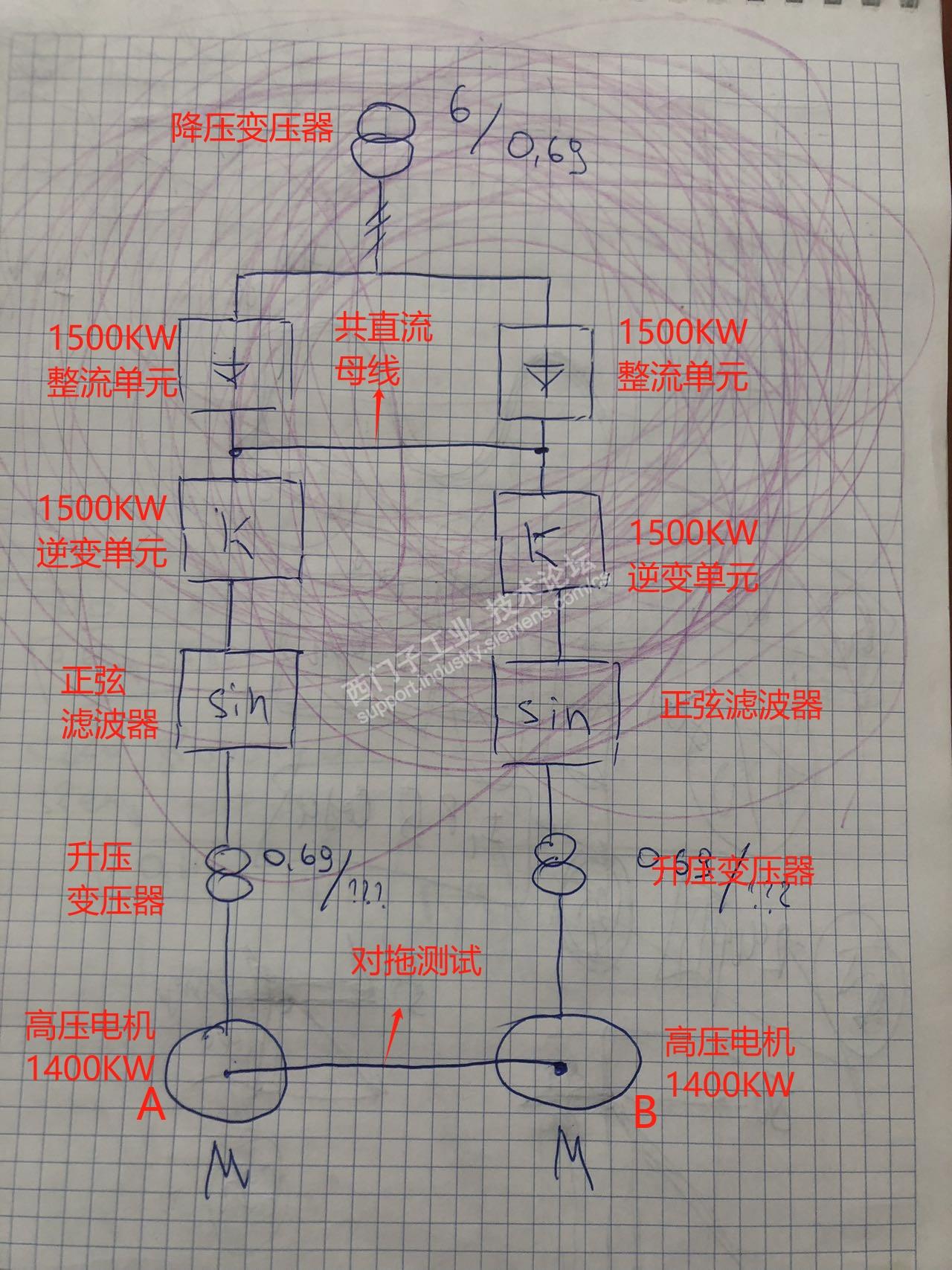

  大家好,目前接到一个项目,客户用低压变频器,加正弦波滤波器,再升压,然后驱动两个高压电机对拖测试。
客户选了两个1500KW的整流单元,两个1500KW的逆变单元,共直流母线。(没有制动单元和制动电阻)目前我知道的是客户把整流单元选大了。
但是现在已经签订了合同,必须这样做,想请教大家,这样有风险吗?

输出接变压器再接电机测试过。一样的调速驱动。
这里关键是对变频器调试时,是用哪个参数!升压变压器的?还是电机的。(楼主并未提供升压变压器的参数。)
变压器也是变流器,忽略效率因素,升压1:3;则电流3:1;变压器的容量决定了这个倒数关系。
一台变压器,同样有励磁,有功率因数、效率等等;与交流异步电机没啥不同。交流异步电机的定子绕组就是变压器初级;转子绕组就是变压器“短路”的次级,仅仅是因为旋转产生反电势平衡了电压差。锁轴堵转,与变压器短路压降毫无差别。
所以,楼主调试,要考虑这些,才能输入正确的电机参数。否则,变频器识别错误。
