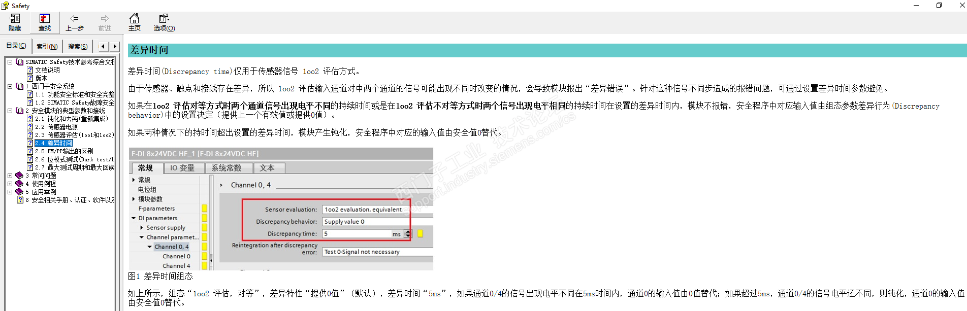

启动按钮接在了安全模块,总是不经意报警,想把误差时间改的长一点找不到参数设定的地方 step7v5.7

电脑上没这个环境,我记得可能是在这里,找一下。差异时间Discreoancy time,应该跟下边博途的类似

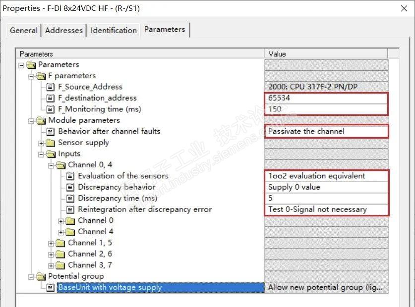

在硬件组态--F-DI模块属性-- Inputs里设置Discrepancy time,安全模块要有密码才能修改参数,修改后要下载硬件组态,要停机的。
