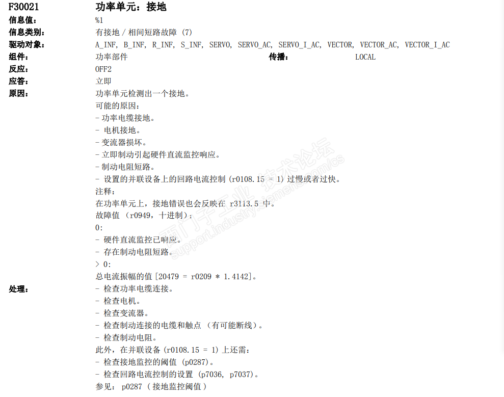

主题:装置报F30021接地
    正常运行中突然报30021电机接地故障停机,停机对电机绝缘及电缆检查后,均未发现问题,100兆欧以上,复位开机正常,至今已运行四天。
    期间通过测量三相电流发现与starter显示的电流值基本一致。通过TRACE曲线分别测U V W电流,发现曲线正常,波形正常,霍尔元件应该没有问题。
    现场有气动抱闸,这个不太确定是否有问题。没有制动电阻。
    还有哪几个原因呢?抱闸的原因不太确定,本身有个U相电流大的报警,
Thank you for the support.
