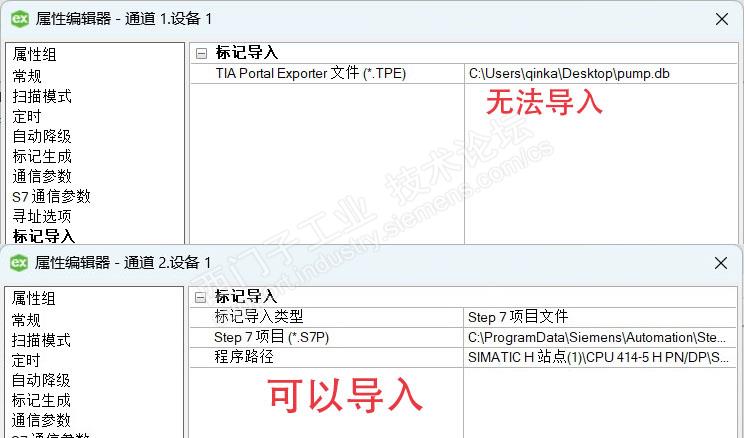

           用kepserver做OPC服务器的时候,西门子step7写的400程序可以直接导入生成标记,而用博图写的1200程序导入标记时需要.tpe(TIA portal Exporter)文件,有没有大神知道这个文件怎么导出,感谢大神!!!

有的时候在KepserverEX的安装目录下有个TIAPortalExporter6.exe的文件,不想重装KEP软件的时候直接运行这个安装包也可以。

可能要在Windows用户组里更改设置一下从属关系。Exporter软件帮助里应该有相关说明。
