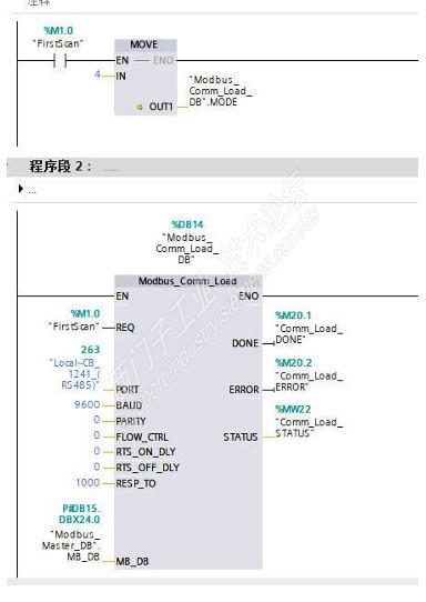

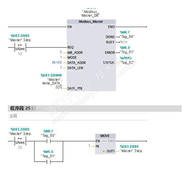

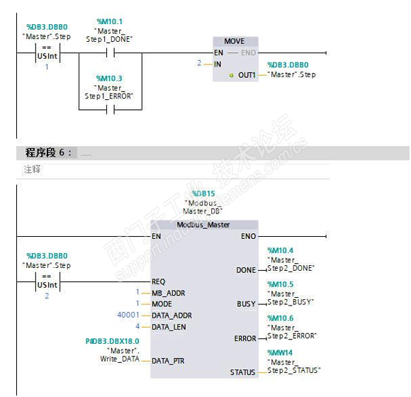

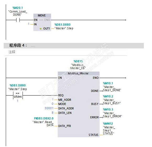

我按照1200案例做了Modbus Rtu 485轮询程序,轮询过程是用前面的Done和Error做后面读写程序触发,最后一次读写再触发第一次读写。实际运用中经过半年时间出现部分数据丢失,重新上电后恢复正常。请教大佬怎么会出现这种情况?怎么消除?由于不会传图片,我把轮询程序放在pdf中了。
