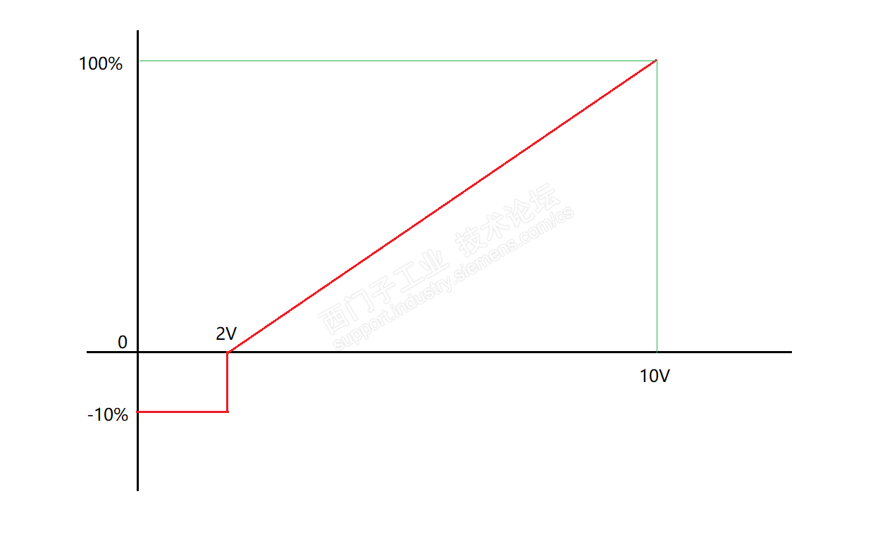

 求助,使用G120变频器,要求模拟量输入2V及2V以下时,电机以固定值反转,请问怎么设置?

想这样?
这得动点脑筋了。

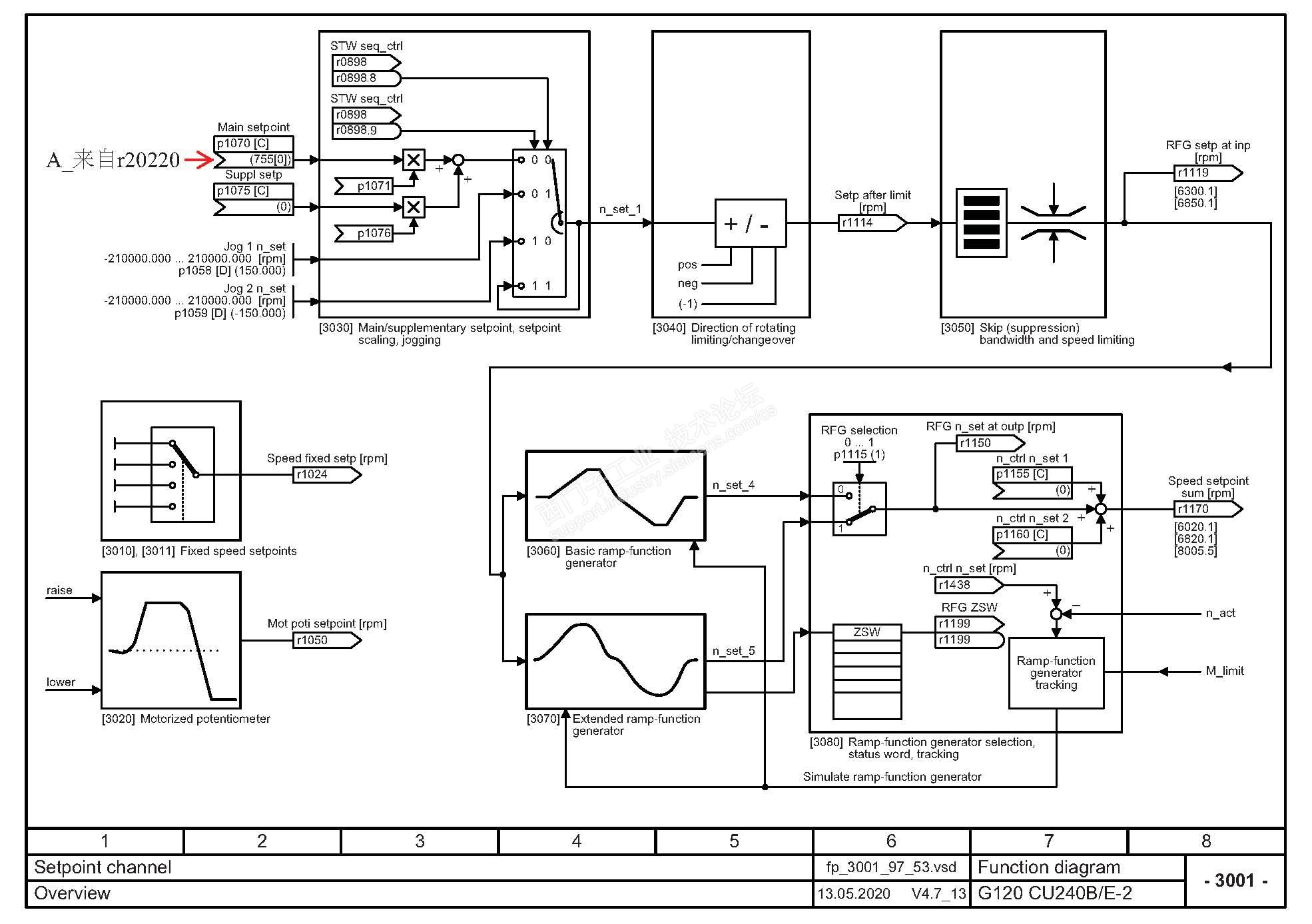

大概看了一下,这个跟模拟量断线维持原速运行的应用类似哦。
利用自由功能块LIM0判断模拟量信号是否处于2V或以下,满足下限值就利用NSW0切换速度设定值信号源,并且设定值取反。
主要参数:
p20228=r752[0]              LIM 0 输入X 连接 r752[0] (以AI0为例)
P20229=10.0                   LIM0 上限值QU      10V
P20230=2.0                     LIM0 下限值QL       2V
P20218[0]=r755[0]          NSW0 输入X0连接到 r755[0](AI0)
P20218[1]=1001[0]          NSW0 输入X1连接到 P1001[0] (固定转速)
P20219=20233                NSW0的切换开关位连接到r20233(LIM0输入量位于限值)
P1070[0]=20220             主设定值连接到 r20220(NSW0的输出)
P1113[0]=20233            设定值取反连接到 r20233
P1001=xxx                     设置固定速度值
自由功能块执行参数
P20221=5                 功能块NSW0/LIM0分配到执行周期组5
P20234=5
P20222=640             执行顺序,先执行LIM0,再执行NSW0
P20235=610
没验证的哈,楼主可以试试。

根据顶楼提问的描述。
1楼给出的工艺需求曲线。
3楼的参数设置,用以实现顶楼和一楼的描述。

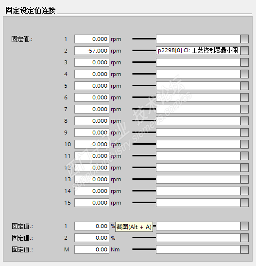

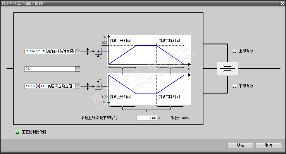

多谢各位的精彩回复,让我深知该变频器的功能强大,特别是自由功能可编程。
西门子售后已上门调试。
他们的解决思路是使用PID控制,通过设定PID的极限输出最小值的连接固定值2来实现的。
方法见图:
但我没明白,PID极限输出最小值的范围是怎么设置?PID极限输出最小值是怎么对应模拟量的反馈电压的,请各位大侠告知。
