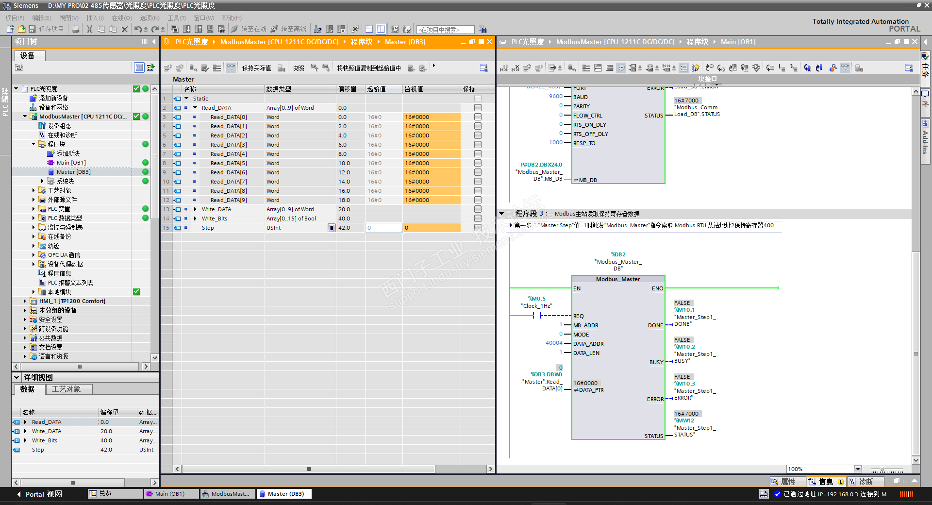

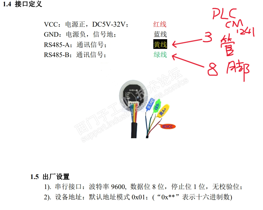

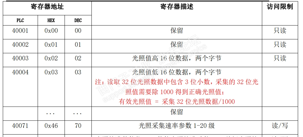

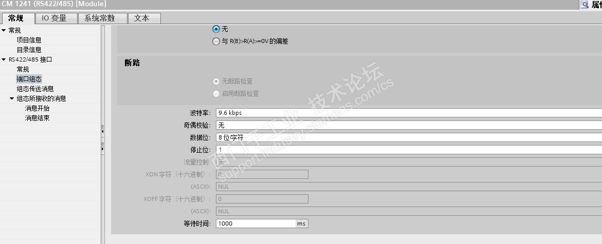

主题:CM1241与光照度传感器进行RTU通讯,无数据,求解决办法?
见传感器参数,PLC组态图、PLC程序图。通讯问题还是设备问题(新购)?
