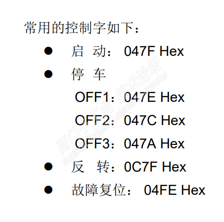

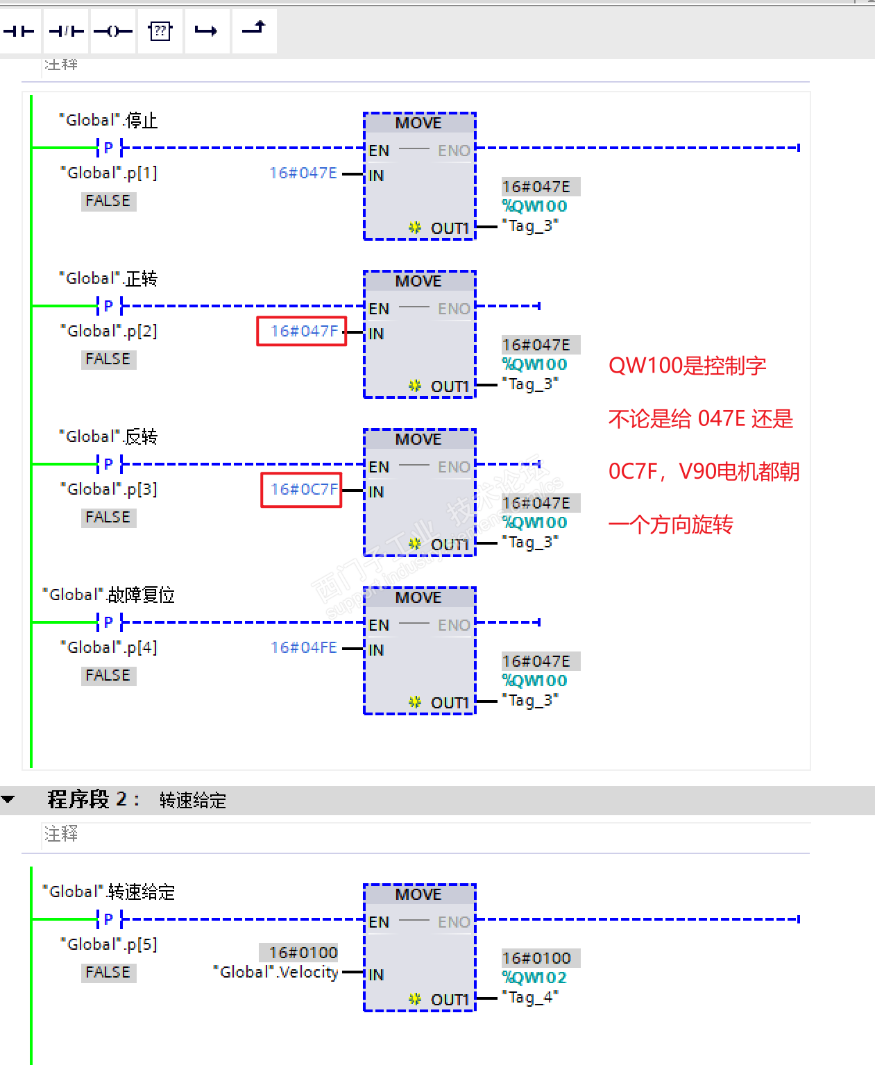

组态介绍:
1、1200 控制 V90 PN,标准报文1。想测试使用标准报文1 的控制字1,控制 V90 的正反转、停止。
2、控制字1 不论是给 16#047F 还是 16#0C7F,电机都朝一个反向旋转,无法反转。(正转、停止、错误复位都没问题)
3、以上测试和《G120 变频器的控制字和状态字》(点击文字可以打开PDF)有区别吗?还是我搞混了,V90 PN 不能完美使用报文1来直接控制?

图二:程序
图三:摘自《G120 变频器的控制字和状态字
