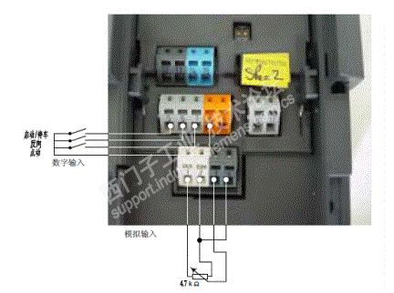

MM420变频器面板控制,正转点动5Hz,反转点动10Hz,为什么有个频率实现不了

1、检查端子
MM420变频器的端子接源型和漏型时,公共点不同,NPN输入时用9号端子,并将P725设为0,PNP输入时用8号端子,并将P725设为1。
2、检查参数设置
设置P0003=2,允许访问扩展参数。
正反转设置
首先设置外部端子控制,P700设为2。MM420的正反点动控制,正反转命令分别设置P701=10、P702=11,正反向点动速度分别通过P1058和P1059设置,点动加速时间通过P1060和P1061设置。
模拟量设定需设置P1000=1。
